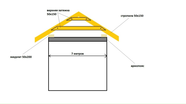

Здравствуйте. Подскажите, пожалуйста, можно ли делать крышу по такой схеме с висячими стропилами. Пролет между стенами составляет около 7 метров. Планируются мауэрлат 50х200, стропила 50х150 и две верхние затяжки 50х150. Конькового бруса не будет: стропила будут сходиться вверху, а фермы между собой предполагается связать обрешеткой.
Сомневаюсь, достаточно ли такой схемы для обеспечения нормальной жесткости крыши. Можно ли делать висячие стропила на таком пролете без конькового бруса и соединять фермы только обрешеткой? Не возникнет ли проблем с распором стен, прогибом стропил или устойчивостью ферм, если затяжки расположены высоко, а нижняя затяжка на уровне перекрытия не предусмотрена?

Добрый день. Основная проблема схемы это высоко расположенные затяжки. Висячие стропила работают нормально, когда распор замыкается нижней затяжкой. У Вас нижней затяжки нет, а две верхние доски расположены слишком высоко. Такая схема больше похожа не на полноценную ферму, а на пару стропильных ног со слабой попыткой связать их сверху. При пролете 7 метров это рискованно.
Стены могут получить распор, стропила могут прогнуться, а фермы могут начать "гулять". Мауэрлат 50х200 сам по себе проблему не решает. Он распределяет нагрузку по армопоясу, но не должен работать как элемент, удерживающий разъезжающиеся стропила. Стропила 50х150 могут оказаться недостаточными или достаточными только при конкретных шаге, угле и нагрузке. Без расчета это лишь предположение.
Обрешетка не является полноценной заменой продольным связям между фермами. Нужны раскосы, ветровые связи, надежное крепление в коньке и жесткое крепление затяжек к стропилам. Коньковый брус в висячей системе можно не устанавливать, но тогда каждая ферма должна быть самостоятельной устойчивой конструкцией. На Вашей схеме такой самостоятельной фермы не видно. Я бы переделал схему: предусмотрел нижнюю затяжку, полноценную ферму или коньковый прогон с опорами.
