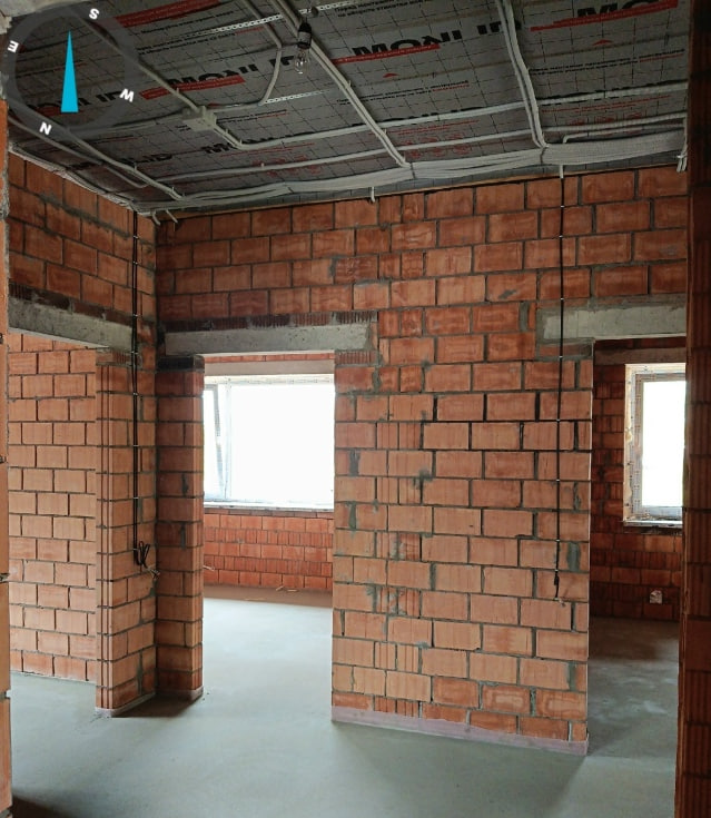

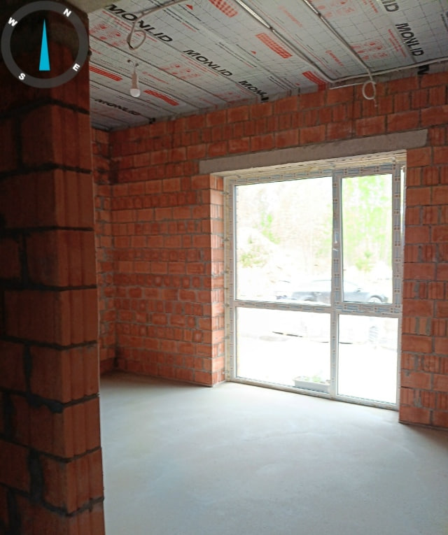

Предстоит механическая штукатурка во всем доме. Раньше с такими работами не сталкивалась, поэтому хочу заранее подготовиться и понять, что лучше закрыть или защитить до приезда мастеров.
В доме уже установлены окна, сделана стяжка, выведена электрика, проложены провода по потолку, имеются закладные и различные коммуникации. Не хочется потом отмывать все от раствора или обнаружить, что что-то испачкали, забили смесью или повредили во время работ.
Подскажите, пожалуйста, что в первую очередь нужно накрыть перед механической штукатуркой? Что обычно закрывают сами мастера, а что лучше заранее подготовить хозяйке?
Приветствую. В первую очередь закройте окна целиком: стеклопакеты, рамы, фурнитуру, ручки и подставочный профиль. Раствор после высыхания тяжело убирать с пластика и резинок, а фурнитуру можно забить мелкими брызгами. Пол тоже лучше закрыть, даже если стяжка черновая. При механической штукатурке образуется много брызг, потеков и мокрой грязи, особенно вдоль стен. По фото я бы отдельно обратил внимание на потолочные провода, гофры, крепеж и закладные. Их нужно подвязать, убрать от плоскости стены и закрыть там, где будет выполняться набрызг.
Все подрозетники, выводы кабелей, трубы, водорозетки и канализационные выпуски нужно закрыть заглушками или пленкой. Углы дверных проемов лучше защитить, потому что их чаще всего сбивают правилом, шлангами и лесами. Перед штукатуркой должны быть закончены и проверены скрытые электротехнические и санитарно-технические сети, а основание должно быть очищено и обеспылено. Заранее согласуйте с мастерами, кто закрывает окна, пол, электрику и коммуникации.
Обычно нормальная бригада сама закрывает рабочие зоны, но хозяину лучше заранее убрать все лишнее и показать уязвимые места. Чаще всего забывают защитить оконную фурнитуру, петли, резинки, подоконный профиль, подрозетники, вентиляцию, выводы воды и кабели у потолка.

Здравствуйте, основной риск при механической штукатурке это не только грязь, но и забитые раствором узлы. Окна нужно укрывать не частично, а полностью. Особенно тщательно защищают рамы, створки, уплотнители, петли и места примыкания к откосам. Пол закрывают пленкой или плотным укрывным материалом с заходом на стену. Стяжку потом можно отмыть, но куски гипса и следы раствора на ней будут лишними. Провода по потолку на ваших фото находятся близко к рабочей зоне. Их нужно собрать, закрепить и защитить от случайного зацепа штукатурным шлангом.
Подрозетники и выводы электрики лучше закрыть временными крышками или малярной лентой. Производитель машинной гипсовой штукатурки требует, чтобы основание было сухим, прочным, очищенным и обеспыленным, а грунтование соответствовало типу основания. Значит, защита не должна мешать подготовке стен, грунтованию, установке маяков и угловых профилей. Хозяину стоит подготовить объект, а бригаде укрыть зоны, которые она может загрязнить во время работы. Перед началом работ сделайте фотографии всех окон, проводов, труб и пола.
