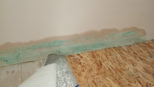

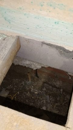

Здравствуйте. Нужен совет по сырости в доме во время дождей. Есть стена, которая находится с нижней стороны участка по уровню грунта. Во время дождей внутри дома сыреет нижняя часть этой стены, особенно за диваном. Под полом тоже сыро. Есть подозрение, что снаружи, у этой стороны дома, в грунте задерживается вода.
Грунтовые воды примерно на глубине 3 метров. Фундамент лента, заглублена примерно на 300-400 мм в глину. Не могу понять, это больше похоже на проблему с поверхностной водой после дождей, с гидроизоляцией фундамента, с капиллярным подсосом влаги или с плохой вентиляцией подполья.
Подскажите, с чего правильно начать проверку в такой ситуации?
Судя по фото и описанию, главный подозреваемый не высокий уровень грунтовых вод, а вода после дождя у стены. Глина плохо пропускает воду, лента заглублена неглубоко, нижняя сторона участка принимает сток. В такой схеме вода может задерживаться рядом с фундаментом и подмачивать стену через цоколь, швы, трещины и зону примыкания пола.
Порядок проверки должен быть таким. Сначала осмотреть участок во время дождя. Посмотреть, течет ли вода к дому, стоит ли лужа у стены, не сбрасывают ли водостоки воду прямо к фундаменту. Потом проверить отмостку: уклон, трещины, примыкание к цоколю, просадки. Далее проверить отметку грунта у стены. Грунт не должен подпирать мокрую зону стены и создавать ванну у фундамента. После этого смотреть подполье. Нужны продухи с нормальным сквозным проветриванием, сухой грунт под полом и отсутствие мокрой древесины.
Поверхностный дренаж в такой ситуации обычно рассматривают одним из первых решений. Но начинать надо с планировки, водостоков и отмостки.
Внутренние грунтовки, обмазки и косметический ремонт без наружного отвода воды дадут временный эффект.
