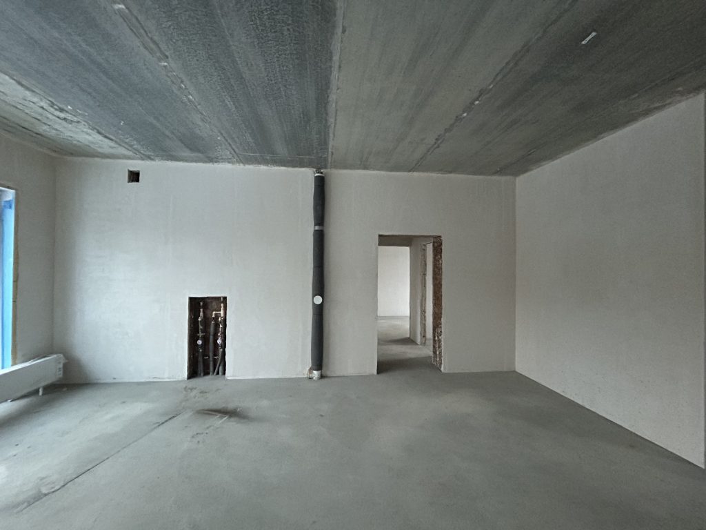

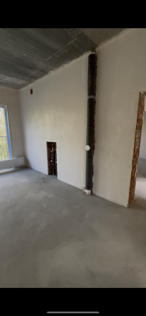

Здравствуйте! Купили квартиру в кирпичном доме. Всего три этажа, у нас последний. Очень сильно смущает фановая труба посреди кухни. На ней стоит обратный клапан (вроде так называется). Мы никак не можем эту трубу вписать наш интерьер 🥲
Подскажите, можно ли данный элемент укоротить? Либо может есть решение как это безобразие спрятать?

Здравствуйте. Судя по фото и описанию есть возможность укорачивания трубы, поскольку она заканчивается вакуумным клапаном. Этот клапан не выводит канализационные газы на крышу, а впускает воздух в стояк при возникновении разрежения. Следовательно, высота трубы до самого потолка сама по себе не является обязательной. Значение имеет высота расположения клапана относительно сантехнических приборов и верхнего подключения к стояку.
Опускать клапан ниже допустимой отметки нельзя. Особенно важно учитывать будущую высоту кухонной мойки. Ревизию, расположенную примерно посередине трубы, следует сохранить. Нижний тройник также остаётся, он необходим для подключения сантехнических приборов. Оптимальным решением считаю частичное укорачивание верхнего участка с последующим устройством декоративного короба. Короб можно вписать в кухонный гарнитур в виде узкого вертикального пенала. Для клапана следует предусмотреть приток воздуха, а для ревизии, полноценный сервисный доступ. Не стоит прятать клапан в герметичный шкаф или опускать его под мойку. Перед переделкой потребуется согласование с управляющей компанией и проверка проекта стояка. Такой подход позволит уменьшить заметность трубы без вмешательства в основную часть канализационной системы.
