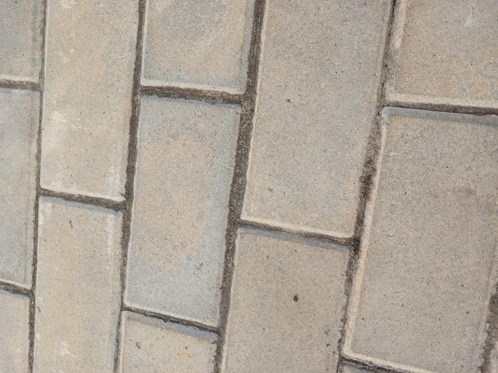

Можно ли как то отмыть брусчатку от пескосмеси (песок + цемент). Бусчатке уже 3 года. И такое впечатление, что с каждым годом это становится все заметнее.
Здравствуйте. То, что вы видите на брусчатке спустя три года и что становится заметнее год от года, скорее всего, не остатки самой пескосмеси, а высолы белый налет, который образуется из-за растворимых солей, поднимающихся к поверхности вместе с влагой и кристаллизующихся там при высыхании, это объясняет, почему налет усиливается со временем, а не смывается сам собой: каждый сезон дождей и таяния снега поднимает к поверхности новую порцию солей из тела брусчатки, основания или цементно-песчаной смеси в швах.
Начинать очистку стоит с самого щадящего способа, тщательно промыть поверхность водой с помощью жесткой щетки. Это иногда заметно улучшает внешний вид, особенно если налет еще не застарелый, если простого мытья недостаточно, можно использовать специализированное средство для удаления высолов, которое наносят на поверхность, выдерживают некоторое время в соответствии с инструкцией, а затем смывают большим количеством воды.
Слабый раствор кислоты, например уксусной, тоже может помочь растворить застарелый налет, но перед обработкой всей площади стоит проверить его действие на незаметном участке, поскольку кислота одновременно немного разъедает и саму поверхность плитки, а слишком высокая концентрация может испортить цвет или текстуру.
Механические способы очистки, например использование шпателя или наждачной бумаги, подходят только для отдельных плотных пятен застывшего раствора, а не для равномерного налета по всей площади, поскольку интенсивное трение может повредить лицевой слой брусчатки. Стоит быть готовым к тому, что полностью и навсегда устранить высолы сложно, поскольку источник солей находится внутри материала и основания, а при благоприятных условиях налет может появляться снова даже после качественной очистки.
