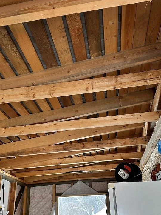

Столкнулся с проблемой, которую сам себе создал при строительстве. Пристроил к бане небольшую пристройку, и теперь думаю, как правильно утеплить потолок. Основная загвоздка в образовании конденсата на металлопрофиле. Осознаю, что в зимний период он неизбежно появится и станет капать непосредственно на теплоизоляционный материал.
Первоначально не предвиделось утеплять это дополнительное помещение, поэтому кровельная конструкция была выполнена по самому простому принципу: установлены стропила, затем настил, а сверху металлопрофиль. Теперь же появилось желание эксплуатировать это пространство и зимой, пусть и с переменным успехом.
Полный демонтаж кровли и создание корректного «кровельного пирога» в данный момент представляются нежелательными из-за высокой стоимости и значительных временных затрат. В связи с этим родилась следующая мысль: установить под обрешеткой снизу листы экструдированного пенополистирола (пеноплекс) толщиной около 20 мм. Предполагается, что это предотвратит контакт теплого воздуха с холодной поверхностью металлопрофиля, тем самым исключив появление конденсата.
Далее предполагается монтаж потолочных балок, размещение между ними минеральной ваты и последующая герметизация пароизоляционным слоем.
Стоит ли рассматривать такой подход с пеноплексом для защиты от влаги? Эффективно ли это средство против конденсата, или, напротив, может усугубить проблему, связанную с точкой росы? Возможно, существуют более рациональные методы утепления потолка без необходимости полного разбора кровли? Буду признателен за ценные рекомендации.
По фото у Вас типичная холодная металлическая кровля без подкровельной мембраны. Пеноплекс 20 мм снизу эту схему не спасет. Он не заменит ни вентиляцию под кровлей, ни герметичную пароизоляцию со стороны помещения. Рабочий вариант здесь другой: делать теплым не скат, а потолок, а пространство над ним оставлять холодным и проветриваемым. Утеплитель по потолку. Со стороны помещения сплошная пароизоляция с проклейкой швов, примыканий и проходок. Над утеплителем воздушный зазор. Для скатных кровель нужен вентилируемый канал не меньше 50 мм, а для холодной кровли требуется организованный приток и выход воздуха, чтобы не держать конденсат внутри узла. Тогда влага с металла не идет в утеплитель, а работает в холодной зоне и выветривается. Главная задача у Вас сейчас не приклеить XPS к настилу, а отделить теплое помещение герметичным потолком от холодной кровли. Для защиты утеплителя от увлажнения пароизоляцию ставят именно ниже утеплителя.

Пеноплекс 20 мм под обрешеткой я бы не рассматривал как нормальную защиту от конденсата. Он не убирает причину. Металлопрофиль все равно останется холодной поверхностью, а водяной пар будет искать любые неплотности.
По кровельной логике под металлическим покрытием нужен вентилируемый зазор и слой, который отводит или удерживает конденсат до его удаления наружу. Со стороны теплого помещения нужна сплошная пароизоляция с проклейкой стыков, потому что утеплитель надо защищать от пара изнутри.
Ваша схема с пеноплексом может дать обратный эффект: получится закрытая зона, куда влага будет попадать через щели, но хуже высыхать. Минвата под таким участком начнет работать как губка.
Рабочий вариант без полного разбора кровли будет изнутри сделать отдельный холодный вентилируемый канал под металлом, ниже него поставить защитную мембрану с уклоном и выводом влаги наружу, затем уложить утеплитель и герметичную пароизоляцию со стороны помещения. Пароизоляцию надо не просто прибить, а склеить по нахлестам, примыканиям, балкам, стенам и проходам. В зоне бани и повышенной влажности это особенно критично.
Обычный пеноплекс в такой зоне еще и спорен с точки зрения пожарной безопасности: XPS относится к горючим материалам, а производители прямо ограничивают его применение в банях и саунах по температуре.
Для такой конструкции безопаснее идти через минеральную вату, вентиляцию, мембрану и качественную пароизоляцию. Самый правильный вариант все равно остается наружная переделка пирога: металлопрофиль, вентзазор, гидроветрозащита, утепление, пароизоляция. Внутренний вариант это компромисс, а не полноценная замена нормальной кровле.
