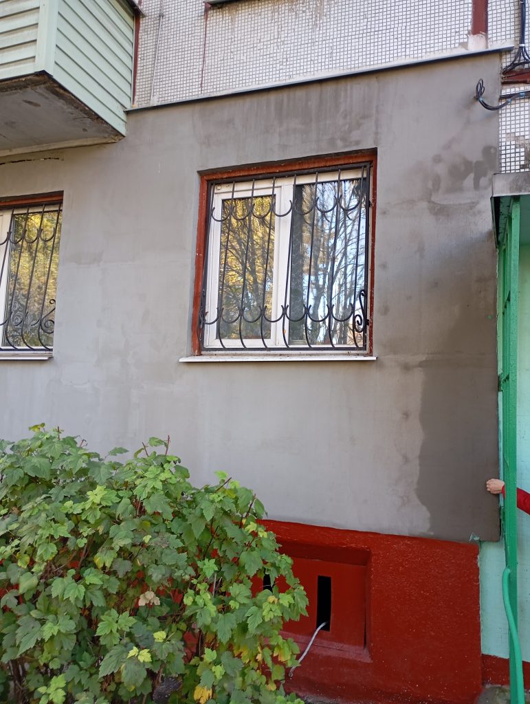

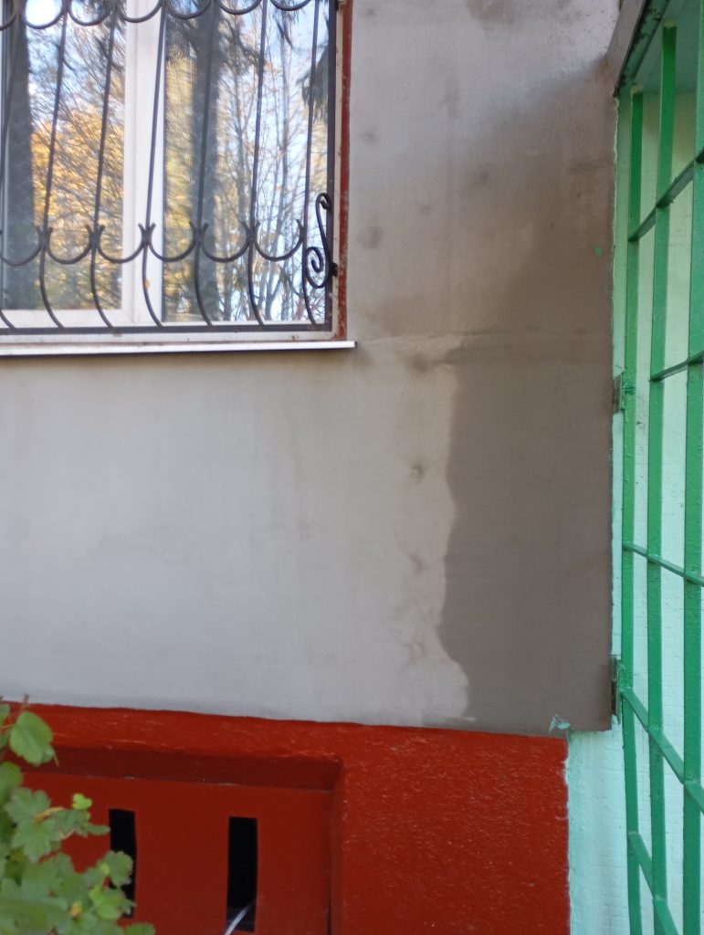

После дождя остаются мокрые пятна на фасаде. Мастер, который утеплял стену доказывает, что это нормально. В интернете говорят, что нет! Подскажите, пожалуйста, это проблема?
Здравствуйте. Слова мастера верны лишь отчасти. Штукатурный слой на утепленной стене впитывает воду, поэтому после дождя фасад темнеет, и это само по себе дефектом не считается. Но на Ваших фотографиях видна не равномерная сырость, а темная полоса справа с резкой границей, уходящая от подоконника вниз к цоколю. Такой контур обычно указывает на то, что в этом месте воды больше, чем на остальной стене, или слой там устроен иначе. Нормальный фасад высыхает ровно и без четких границ в течение короткого времени.
Поэтому проверьте это сами. После дождя обведите границу пятна карандашом и сфотографируйте стену через час, через сутки и через трое суток. Если пятно через несколько дней в сухую погоду сжимается ровно, значит, речь о впитывании. Если граница остается на месте или пятно возвращается после каждого дождя, значит, есть постоянный источник влаги. Эти снимки станут Вашим главным аргументом в разговоре с мастером.
