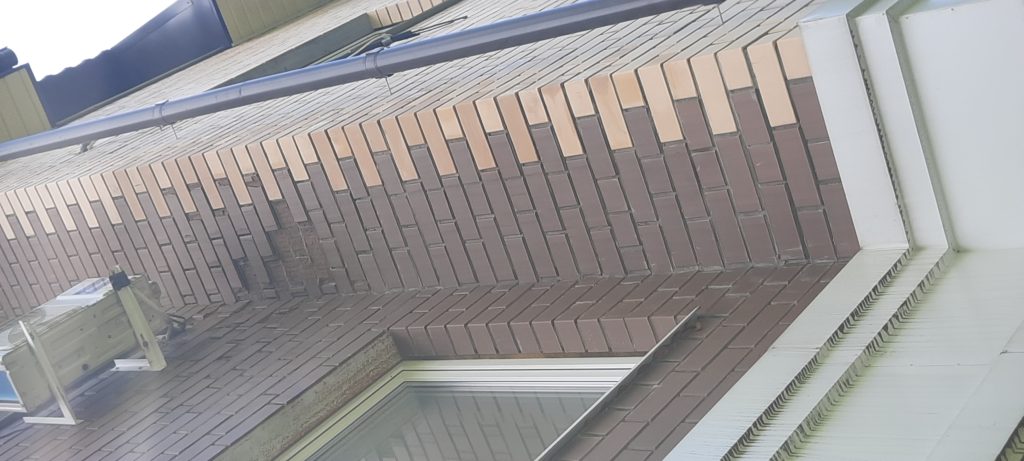

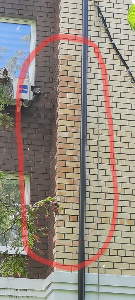

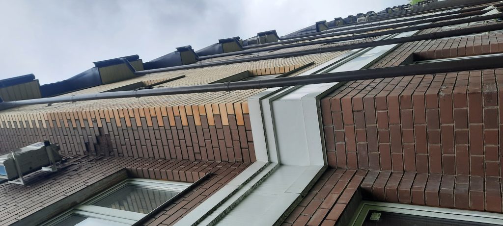

Здравствуйте, с наружной стороны от стены дома отвалилась часть облицовки фасада. После дождя в этих местах и вокруг мокро. Насколько это критично и какие могут быть последствия? Что можно с этим сделать?
Здравствуйте, тут два разных, но связанных аспекта: безопасность и техническое состояние стены. С точки зрения безопасности отслоившиеся и неустойчиво держащиеся элементы облицовки на фасаде дома представляют риск падения на пешеходов, автомобили или балконы соседей снизу. По действующим правилам эксплуатации жилого фонда элементы облицовки, потерявшие связь со стеной, полагается снимать незамедлительно, не дожидаясь, пока они упадут сами. Соседние с поврежденным участком плитки тоже стоит проверить легким простукиванием, если они издают глухой звук, это признак потери сцепления с основанием, и они тоже в зоне риска.
С точки зрения состояния стены намокание после дождя именно в местах отсутствия облицовки означает, что открытый участок утеплителя или основания стены впитывает влагу без защитного слоя сверху. Для минераловатного утеплителя влага критична вдвойне: намокший утеплитель резко теряет теплоизоляционные свойства, а при отрицательных температурах вода внутри материала замерзает и расширяется, разрушая структуру утеплителя и увеличивая площадь дальнейшего отслоения соседних участков облицовки. Если стена бетонная или кирпичная, циклы замерзания-оттаивания влаги в порах материала тоже постепенно разрушают поверхностный слой.
Что делать: в первую очередь безопасно снять или временно закрепить все шатающиеся фрагменты облицовки на этом участке фасада, чтобы исключить их падение. Открытый участок утеплителя стоит временно закрыть от осадков паропроницаемым материалом до постоянного ремонта. Дальше нужен восстановительный ремонт фасада с проверкой состояния утеплителя под снятой облицовкой, если он намок, его меняют на этом участке.
Поскольку фасад, как правило, относится к общему имуществу дома, ремонт такого рода обычно организует управляющая компания, и стоит обратиться к ним с письменным обращением с фотографиями, а не решать вопрос только своими силами.
