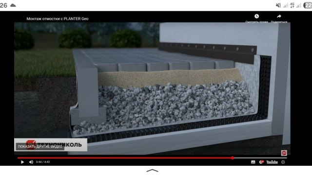

Всем привет. Делаю отмостку и выбираю профилированную мембрану. Planter Geo стоит заметно дороже обычного Planter, поэтому возник вопрос: есть ли смысл переплачивать именно за вариант с геотекстилем? Можно ли уложить обычный Planter, а сверху отдельно постелить геотекстиль, чтобы получить примерно тот же результат? Или в отмостке геотекстиль можно вообще не использовать? Хочу понять, насколько он там важен?

В отмостке геотекстиль нужен не "для красоты", а как фильтрующий слой.
Профилированная мембрана отводит воду по зазору между выступами, а геотекстиль не дает песку, грунту и мелким частицам забить этот зазор.
Поэтому Planter Geo удобнее обычного Planter: геотекстиль уже прикреплен к мембране, меньше риска, что его сдвинут, завернут или положат с плохим нахлестом.
Обычный Planter плюс отдельный геотекстиль это рабочая идея, но только при аккуратной укладке.
Геотекстиль должен лежать со стороны засыпки, перекрывать мембрану без разрывов и не сползать при обратной засыпке.
В заводской инструкции по отмостке мембрану Planter Geo укладывают геотекстилем вверх, а нахлест рулонов делают не меньше 10 см.
Полностью без геотекстиля можно делать только там, где нет задачи сохранить дренажный зазор от заиливания.
Для отмостки это слабое решение, потому что вода, песок и мелкая фракция со временем будут работать против конструкции.
Основное в отмостке это не бренд мембраны, а уклон от дома, плотное основание, нормальный водоотвод, защита от заиливания и правильное примыкание к цоколю.
Переплата за Geo имеет смысл, когда нужна более простая и надежная сборка без возни с отдельным полотном.
