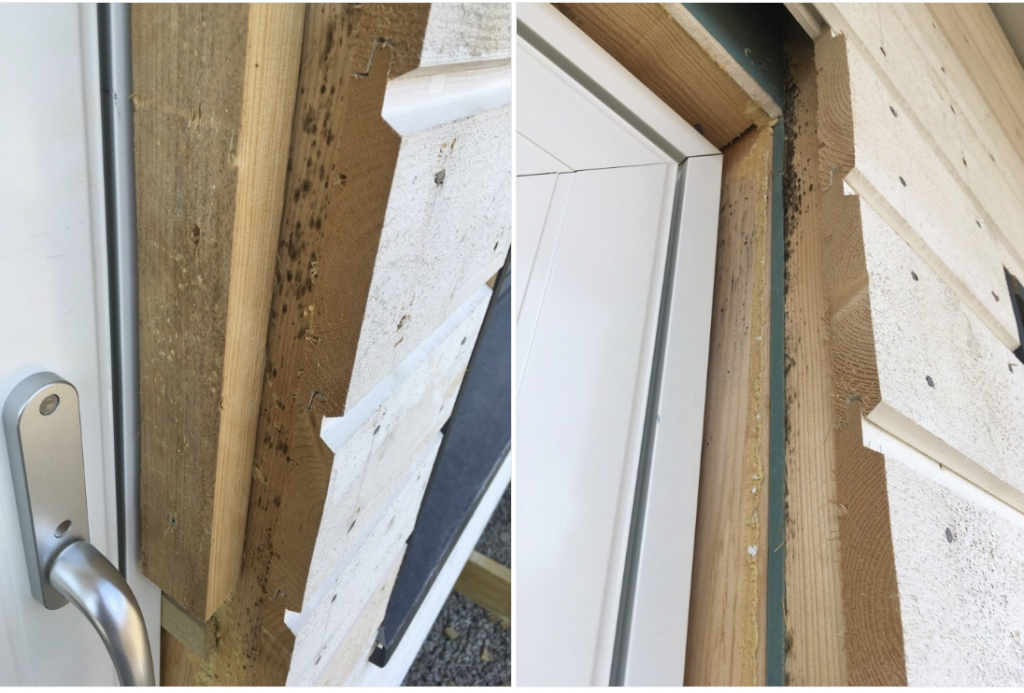

На стенах появилась плесень (фото прилагаю).
Станислав Одегов
6 месяцев назад
Здравствуйте! Очень нужен ваш совет. Строительство дома начали в июне прошлого года.
Сейчас столкнулись с проблемой, на стенах появилась плесень. Обошла соседние стройки, которые ведутся примерно в те же сроки, у них такого нет.
Подскажите, пожалуйста, с чем это может быть связано? Может ли причина быть в некачественных материалах или нарушении технологии строительства? Насколько это опасно и что с этим делать, нужно ли срочно принимать меры и какие именно?
Это место типичная зона риска для каркасного дома: дверь, обрамление проема, утепление, пена, пленки и наружная обшивка. Плесень развивается при наличии влаги и плохом высыхании, поэтому первый вопрос откуда в этом узле вода.
Источник может быть строительным: дом намокал в период монтажа, древесину закрыли сырой, не дали ей просохнуть.
Источник может быть эксплуатационным: внутри уже есть влажный воздух, а в проеме холодный участок и конденсат.
Источник может быть конструктивным: наружная вода попадает через примыкание, отсутствует нормальное водоотведение по проему, нарушена пленка или вентиляционный зазор.
По фото точную причину определить нельзя. Но уже можно сказать, что закрывать это отделкой нельзя.
Плесень на видимой древесине это сигнал вскрывать соседние закрытые участки. Особенно рядом с дверью.
Нужно проверить влажность древесины, состояние утеплителя, наличие мокрых пятен, запах, следы протечки и правильность слоев. Для здоровья плесень тоже нежелательна: санитарные нормы связывают ее с влажностью, вентиляцией и рисками для людей с аллергией и дыхательными проблемами. Сначала устранить влагу. Потом просушить. Потом очистить и обработать. Потом восстановить узел и отделку.
8 мая 2026
По фото плесень видна не просто "на стенах", а на деревянных элементах в зоне дверного проема. Это важная деталь.Такое место часто страдает первым: стык проема, утепления, обшивки, пленок, монтажной пены и наружной отделки собирает влагу при ошибках в примыканиях.
Главная причина плесени почти всегда не сама плесень, а влага. Плесень надо убирать вместе с причиной увлажнения, иначе она вернется после обработки и закрытия отделкой.
Причина может быть в некачественном материале, но по фото это не единственная версия. Более вероятны мокрый пиломатериал, плохое хранение на стройке, закрытие сырого каркаса, протечка по проему, неправильная пароизоляция, слабая вентиляция за отделкой или конденсат на холодном участке.
То, что у соседей такого нет, усиливает подозрение на конкретную ошибку в вашем доме. Опасность не в том, что дом завтра развалится.
Опасность в другом: влажная древесина со временем может получить биопоражение, отделка закроет проблему, а плесень может повлиять на воздух в доме. Для деревянных конструкций важны защита от увлажнения и возможность просушки, а не только разовая обработка антисептиком.
Срочно надо не красить и не зашивать этот участок, а остановить увлажнение. Снимайте отделку вокруг пораженных мест, проверяйте проем, пленки, примыкания, пену, водоотвод, вентиляционный зазор и влажность древесины. Пораженный налет уберите механически, затем обработайте древесину специализированным составом по инструкции и просушите.
Глубоко пораженные, рыхлые или почерневшие элементы надо менять, а не прятать под отделку. Строителю направьте письменную претензию с фото и требованием осмотра. Просите акт, причину увлажнения и способ устранения, а не устное "это само пройдет".
18 мая 2026
