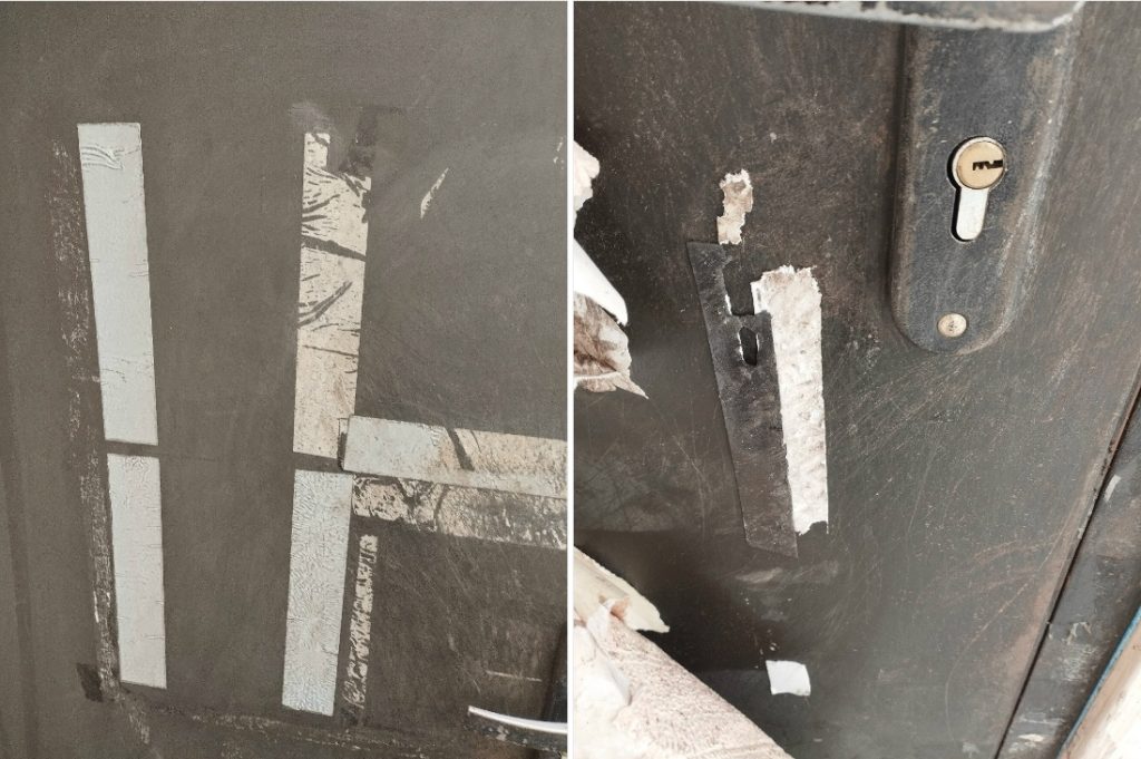

Подскажите, чем убрать/оттереть с железной входной двери двусторонний скотч. На него клеили картон, чтобы собака не поцарапала. Теперь остались следы, которые не получается оттереть.
Для начала не трите дверь абразивами. По фото видно не просто грязь, а остатки вспененной основы и клея от двустороннего скотча. У железной двери повреждается не металл, а наружное покрытие.
Правильный порядок такой: снять толстый слой пластиковой картой или пластиковым шпателем, без ножа и металлического скребка. Дальше осторожно прогреть остатки феном, без перегрева замка, уплотнителей и декоративной панели. После прогрева снова снять размягченный слой пластиком. Клей убрать средством для удаления клея, следов наклеек или скотча. Наносить его нужно не на всю дверь, а на тряпку и работать маленьким участком.
У 3M в инструкции по снятию клеевого остатка указана логика: дать средству подействовать короткое время, снять клей пластиковым аппликатором, потом промыть поверхность мягким моющим средством и водой.
Для окрашенных и порошковых покрытий производители отдельно предупреждают: сначала проба на незаметном месте, без абразивов и без агрессивных растворителей.
Ацетон, растворитель 646, металлический шпатель, жесткая щетка и наждачка здесь плохой вариант. Они снимут не только клей, но и покрытие двери. После очистки место надо промыть слабым мыльным раствором и вытереть насухо. Следы, которые уже выглядят как царапины, химией не убрать.

Для металлической входной двери лучше идти от «мягких» способов к более агрессивным, чтобы не повредить порошковую краску или ламинацию.
Нагрейте остатки скотча феном (на средней мощности). Держите фен на расстоянии 5–10 см от поверхности, чтобы не перегреть дверь. Подождите 20–30 секунд, пока клей не станет мягким. Потом смочите всю поверхность скотча растительным маслом или уксусом. Ещё есть универсальный удалитель клея (например, от «Мистер Пропер»). Оставьте на 5-10 минут и соскребите мягкой щёткой.
