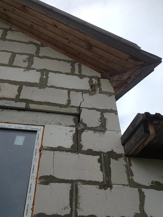

Необходима срочная консультация по поводу повреждений в виде трещин на стенах из газобетонных блоков в доме. Здание возводилось моим родственником (тестем) с использованием труда рабочих-мигрантов, и ввиду его непрофессионализма в строительном деле, надлежащий контроль за ходом работ отсутствовал, что привело к плачевным последствиям.
Ситуация выглядит следующим образом: фундамент состоит из свай, забитых с шагом 1,5 метра на глубину 3 метра, поверх которых расположен ростверк сечением 500×500 мм. Дом имеет два этажа. Судя по всему, при строительстве использовались блоки Poritep плотностью D500. Однако, армирование кладки проводилось нерегулярно (только через 3-4 ряда), и, что самое важное, отсутствует верхний армопояс. Кроме того, не сделана отмостка. Как следствие, появились сквозные трещины шириной до 2 см, как в углах здания (в местах соединения стропил с мауэрлатом), так и посередине одной из стен, а также трещины до 1 см на коньке. Я предполагаю, что причиной является отсутствие армопояса, из-за чего кровля оказывает распорное воздействие на стены. Фундамент был проверен – никаких смещений, трещин или сколов не обнаружено.
Главный вопрос: как можно устранить причины появления этих трещин и, собственно, сами трещины? Возможно ли устройство армопояса на уже построенном здании без разборки кровли и каким образом это реализовать? Есть ли смысл стягивать стены дома и каким способом это лучше сделать? И вообще, стоит ли продолжать реконструкцию этого строения?
С внешней части дома по всем углам накладывайте равнополочный уголок высотой от мауэрлата до пола второго этажа с полкой пошире, чтоб можно было пару сантиметров сварочного шва положить. Стягивать думаю бесполезно, т.к газосиликат, поэтому просто сваривайте между собой эти уголки с шагом по длине полосой, только на сварщике не экономьте-сварщик должен быть квалифицированный, да замазывайте трещины безусадочным ремсоставом для бетона. Потом все это закроется пирогом фасада и эстетика не пострадает. А про пояс без демонтажа кровли не реализуемо! Заармировать, залить качественно не выйдет. Будете бетон при заливке вибрировать, все еще дальше поедет. А некачественно и смысла в таком поясе мало.

Причина почти наверняка не одна. Отсутствие верхнего армопояса главный подозреваемый. Второй фактор это стропильная система, которая работает с распором. Третий - отсутствие отмостки и возможное сезонное увлажнение грунта около фундамента. И четвертый фактор в слабом контроле кладки, перевязки, армирования и узлов около проемов.
На фото трещина раскрылась в зоне угла и кровлирядом с фронтонной частью. Это типичная опасная зона для газобетона: блок хорошо работает на сжатие, но плохо переносит растяжение, изгиб и распор.
Для кровельных узлов по газобетону расчет должен исключать передачу распорных усилий на стены; распор воспринимается элементами самой кровли, затяжками или другой расчетной схемой. Просто заделать щель раствором нельзя. Трещина снова откроется. Сначала надо убрать усилие, которое раздвигает стены.
Решением будет переделка стропильной схемы в безраспорную, устройство затяжек, нормального конькового узла, стоек или прогонов по расчету. После этого верхняя обвязка: железобетонный армопояс или стальной пояс по проекту.
Армопояс на готовом доме без разборки кровли обычно превращается в компромисс. Надежный вариант требует доступа к верху стен и временного снятия нагрузки от кровли. Стены стягивать можно только после расчета места, диаметра тяг, узлов анкеровки и усилия натяжения. Продолжать реконструкцию без обследования нельзя.
