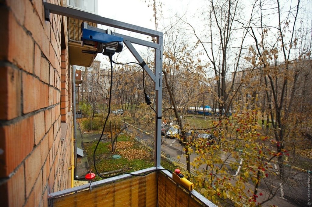

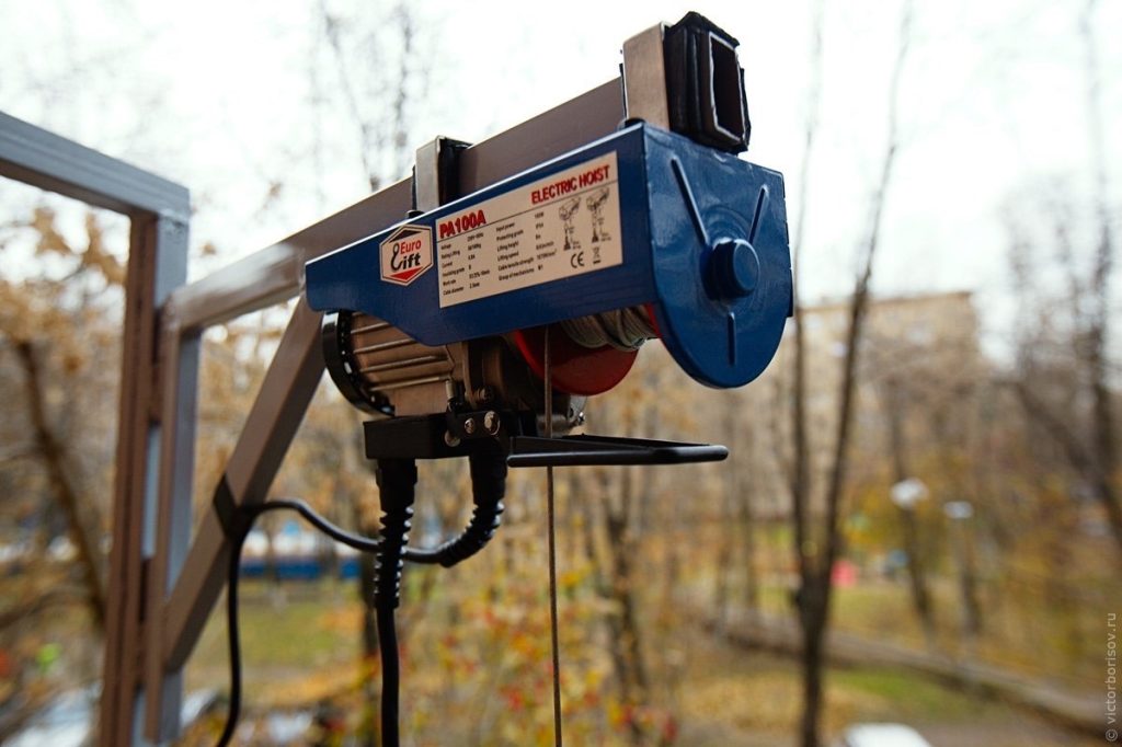

Добрый день. Нужно поднимать небольшие строительные материалы на этаж через балкон, и рассматриваю вариант с электрической талью на выносной металлической раме. Сама идея кажется удобной, но есть сомнения, выдержит ли такая конструкция нагрузку не только от веса груза, но и от рывков при подъеме. Подскажите, насколько безопасно крепить такую таль к балкону, стене или отдельной раме возле проема?
Крепить электрическую таль к балкону без расчета нельзя. Это не просто вес мешка или блока. Выносная рама дает на крепления вертикальную нагрузку, вырывающее усилие, изгибающий момент, боковые нагрузки от раскачивания и ударные нагрузки при старте или остановке.
Балкон обычно считают под эксплуатационные нагрузки от людей и обычного пользования, а не как консоль для грузоподъемного механизма. Для балконов в расчетах отдельно учитывают нагрузки на несущие конструкции и участки стен в местах защемления, но это не означает, что к плите можно вешать таль без проекта. Самые опасные места это ограждение балкона, край плиты, слабая кирпичная кладка, газобетон, облицовка и анкеры без расчета на вырыв.
Ограждение балкона для такой задачи вообще не рассматривают. К стене или плите крепят только расчетную раму, с проверкой материала основания, анкеров, плеча вылета, веса груза, динамики и схемы страховки. При подъеме грузов правила требуют знать массу груза до начала подъема, иметь надежную строповку, не поднимать груз неизвестной массы и выполнять подъем плавно, без рывков и раскачивания.
Нормальный вариант это заводская консоль или строительный подъемник с паспортной грузоподъемностью и проектной схемой крепления. Для разовых работ часто безопаснее арендовать готовый подъемник или использовать наземную стойку или раму, которая не нагружает балконную плиту на вырыв. До расчета я бы не крепил таль ни к балкону, ни к стене.

Идея удобная, но риск здесь выше, чем кажется. Таль на выносной раме работает как рычаг. Чем дальше груз от стены или балкона, тем больше вырывающее усилие на креплениях и тем сильнее момент на плиту или стену. Сам вес груза это только часть нагрузки. При старте, торможении, перекосе стропа и раскачивании появляются дополнительные усилия.
В строительных расчетах нагрузки от подъемно-транспортного оборудования и грузов относятся к нагрузкам, которые надо учитывать отдельно, а для крановых нагрузок учитывают динамическое действие и горизонтальные усилия. Балконная плита, перила и фасадная отделка не являются готовым основанием для тали. Особенно опасно крепить раму к ограждению, парапету, облицовке или слабым анкерам. Правильная схема: расчетная металлическая рама, привязанная к несущей конструкции, с проверкой анкеров на срез и вырыв.
Отдельно нужна зона безопасности внизу. Под грузом не должно быть людей. Перед основным подъемом груз поднимают на небольшую высоту для проверки строповки, устойчивости механизма и тормоза, затем подъем ведут плавно, без рывков.
Без проекта и ответственного исполнителя такой способ лучше не применять.
