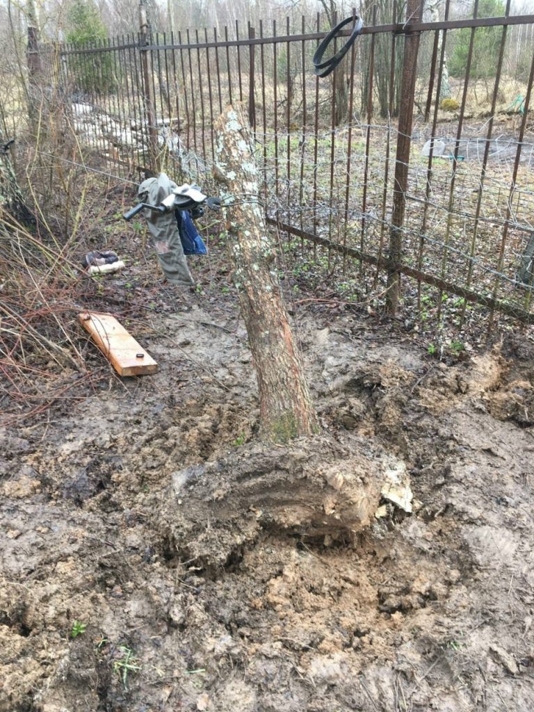

После корчевания деревьев на участке остались ямы, и в них стоит вода. Грунт везде глинистый, вода уходит плохо, такая же ситуация почти по всей деревне. Участок имеет уклон в сторону оврага, до него не очень далеко, поэтому полностью без возможности отвода для воды место вроде бы не выглядит.
Сейчас думаю, чем лучше засыпать ямы после корчевки. Можно срезать кочки и неровности этой же земли, засыпать ими ямы и постепенно выровнять участок. Но есть сомнение, не останется ли там такая же мокрая глина, которая потом просядет и снова будет держать воду. Еще есть немного песка, можно подсыпать им, но не понимаю, будет ли от этого польза на глинистом участке?
Как лучше поступить в такой ситуации: засыпать ямы родным грунтом, использовать песок или сначала вообще думать не о засыпке, а об отводе воды по уклону?

В вашей ситуации начинать лучше не с выбора, чем засыпать ямы, а с организации стока.
Глина плохо принимает воду, поэтому яма после корчевки работает как маленький пруд.
Песок в отдельной яме на глине не решит проблему, потому что вода зайдет в песок и упрется в глинистое дно. Получится мокрый карман, а не дренаж.
Сначала стоит задать воде понятный путь по уклону в сторону оврага. Это может быть неглубокая водоотводная канава, лоток или дренирующая траншея с уклоном.
Поверхностный сток нормально отводят в водоприемник, овраг, канаву или другую точку сброса. После этого ямы можно засыпать родным грунтом с послойным уплотнением. Сверху оставить небольшой запас на осадку. Песок лучше не тратить на засыпку отдельных ям. Его можно использовать локально в составе дренирующей траншеи или под основание дорожек, но не как лекарство от воды в глине.
