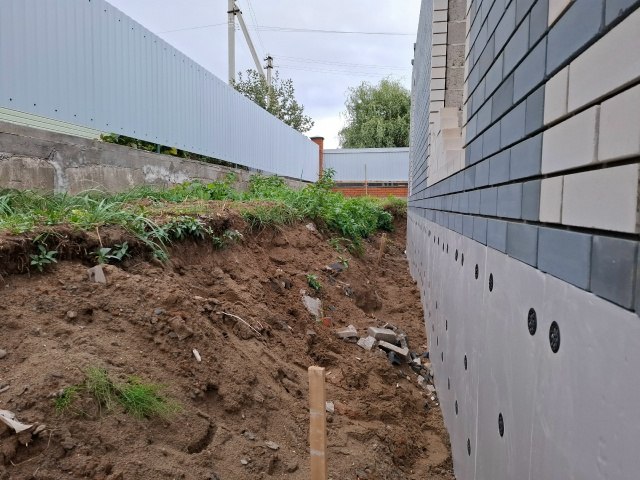

Планируется срезать грунт между домом и соседским забором примерно на 30 см, чтобы потом сделать отмостку. Место узкое, рядом стоит забор соседа: снизу у него лента из блоков ФБС, сверху залит бетон. Насколько я понимаю, сами блоки ФБС не заглублены, а просто лежат на поверхности грунта.
Из-за этого переживаю, что после выемки грунта основание забора может потерять опору, и вся конструкция начнет смещаться, проседать или крениться. Подскажите, пожалуйста, насколько такая ситуация вообще опасна при срезке грунта на такую глубину? Что нужно проверить перед работами, чтобы понять, можно ли там копать без риска для забора? Как обычно в таких случаях временно или постоянно укрепляют основание, если рядом нужно выбрать грунт под отмостку?

Здесь риск реальный, потому что забор, судя по описанию, стоит не на нормальном заглубленном основании, а фактически на грунтовой опоре.
При срезке на 30 см Вы можете убрать часть боковой и нижней поддержки, за счет которой сейчас держатся ФБС.
Особенно опасно копать вплотную к блокам и оставлять вертикальный срез грунта со стороны Вашей отмостки. Такая лента может не сразу упасть, а постепенно смещаться, проседать или крениться после дождей, заморозков и намокания грунта.
Перед работами нужно проверить фактическую глубину заложения блоков, ширину ленты, состояние швов, наличие трещин, уклон участка, тип грунта и расстояние от будущей выемки до края ФБС.
Отдельно нужно понять, будет ли новая отмостка работать как водоотвод или вода начнет попадать под забор.
Без осмотра правильнее не срезать сразу все 30 см по всей длине.
Безопаснее сделать шурфы в нескольких местах и посмотреть, на чем реально лежат блоки.
Обычное решение в такой ситуации это не просто "подсыпать потом", а сначала предусмотреть удержание грунта: подпорный бортик, монолитную стенку, бетонную обойму, локальное подведение основания или другое расчетное решение. Временная подпорка досками без понимания грунта и нагрузки может не решить проблему.
