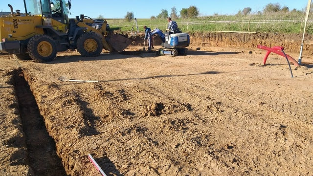

Всем привет. Начали заниматься плитным фундаментом и столкнулись с непонятной ситуацией с основанием. По котловану ездил тяжелый погрузчик около 11 тонн, и почти везде грунт под колесами проминается примерно на 2-3 см. Но в одном месте грунт заметно мягче: под техникой он как будто идет волной и просаживается уже примерно на 5-10 см.
Мягкая зона частично заходит под пятно будущей плиты примерно на 40-50 см. По геологии должен быть суглинок с глубины около 40 см до 3 м, дальше песок. По факту на песок наткнулись уже примерно через 1 м, а ближе к центру этого пятна песок оказался выше. Геология делалась по двум скважинам по углам, поэтому центр участка, похоже, не попал в проверку. Также есть уклон: перепад примерно 80 см на 14 м. Регион Нижегородская область.
Подскажите, пожалуйста, насколько критична такая мягкая зона для плитного фундамента? Может ли это быть плывун или просто локальный слабый участок грунта? Что нужно проверить до продолжения работ?

Здравствуйте. Я бы остановил работы в этой зоне до обследования. Плита может хорошо работать на равномерной подушке, но плохо переносит локальные слабые пятна под краем или под частью пятна застройки. У вас есть важный симптом: одинаковая нагрузка от техники дает разную реакцию основания.
В одном месте грунт не просто продавливается, а идет волной. Это похоже на слабый, переувлажненный или разуплотненный участок. Песок, который вышел выше ожидаемой отметки, тоже нельзя игнорировать. Геология по двум скважинам по углам не описывает весь центр пятна. Нужно сделать дополнительный шурф именно там, где грунт "играет". Также нужно сделать контрольные шурфы по краям мягкой зоны. Так станет понятно, это маленький карман или протяженный слой. Проверять нужно воду, фактический состав грунта, глубину слабого слоя и его границы.
Плывуном это пока называть рано. Плывун это уже водонасыщенный текучий грунт с потерей устойчивости, а не просто мягкое место под колесом. Проектирование оснований выполняется с учетом грунтовых условий, подземных вод и свойств грунтов, поэтому фактическое расхождение с геологией требует уточнения. Локальное исправление возможно, но только после вскрытия. Слабый слой обычно выбирают с запасом за границы пятна и заменяют послойно уплотненным непучинистым материалом. Решение по глубине замены должен дать специалист после осмотра.
