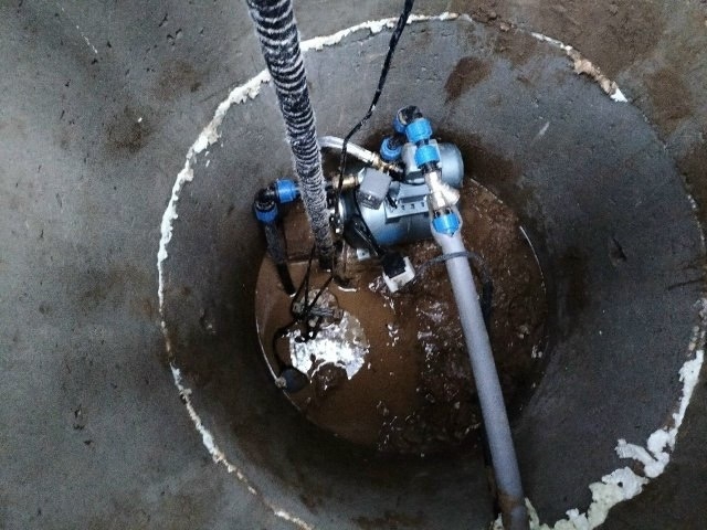

Подскажите, пожалуйста, как лучше поступить с кессоном под насосную станцию. Кессон обычный, без дна. В этом году из-за высокого уровня грунтовых вод его затопило, насосную станцию замкнуло, пришлось временно поставить другую, а воду сейчас откачиваю дренажным насосом. Летом тоже была проблема: внутри постоянно сыро, автоматика начала ржаветь. Есть сомнение, есть ли смысл заливать дно бетоном и потом промазывать все мастикой, если вода все равно может давить снизу и заходить через стыки. Или в такой ситуации разумнее на весну удлинять трубы и заранее выносить насосную станцию наверх, а зимой возвращать обратно в кессон?

Ваша ситуация показывает, что кессон не выполняет свою основную задачу, не защищает оборудование от воды. Кессон без дна при высоком УГВ всегда будет зависеть от уровня воды в грунте.
Вода снизу для него не авария, а нормальная физика такого решения. Поэтому бетонное дно с мастикой не выглядит надежным ремонтом.
Нужна герметичная конструкция целиком: дно, стены, швы, вводы труб, проход обсадной трубы и защита от напора воды.
Гидроизоляция подземных сооружений работает как система защиты от капиллярной, грунтовой и поверхностной воды, а не как один слой мастики по мокрому бетону. У насосной станции другой режим эксплуатации. Ее нельзя держать в зоне затопления.
В инструкциях к насосному оборудованию прямо указывают защиту от затопления, защиту электрических соединений от влаги, заземление и УЗО. Значит, основной вариант это перенос станции из кессона.
Сезонно таскать ее туда-сюда можно как временную меру, но это неудобно и повышает риск ошибок на соединениях.
Лучше один раз собрать постоянную схему с насосной станцией в сухом месте. Трубы в кессоне нужно утеплить и защитить от промерзания.
Электрику в мокром кессоне лучше свести к минимуму.
Дренажный насос оставить как страховку на период подъема воды. Такой вариант надежнее для эксплуатации и для оборудования.
