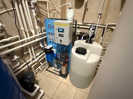

Добрый день. Подскажите, пожалуйста, как правильно подойти к системе водоподготовки в дуплексе на две семьи.
Вода у нас от центрального водопровода, система уже установлена и сейчас фактически работает как общий узел для двух половин дома. Возникли сомнения, насколько такая схема удобна и правильна именно для совместного пользования.
Интересует, как обычно разделяют обслуживание такой системы между соседями: кто следит за фильтрами, промывкой, давлением, заменой расходников и возможными неисправностями.
Еще вопрос по самому монтажу: стоит ли в такой ситуации делать отдельные ветки, счетчики, краны или зоны отключения для каждой семьи, чтобы потом было проще обслуживать систему и не спорить из-за воды? Что лучше проверить в уже собранном узле, пока он не стал постоянной проблемой?
Для дуплекса главный риск не в самой водоподготовке, а в общей зависимости двух семей от одного узла.
Фильтр забился, падает давление у всех.
Нужно заменить картридж, вода отключается у всех. Один сосед активно расходует воду, второй получает снижение давления. Поэтому общая система должна быть собрана как обслуживаемый узел, а не как один общий фильтр "на всех".
Проверьте наличие отдельных отсечных кранов на каждую половину дома. Проверьте, можно ли снять колбу, промыть фильтр или заменить расходник без полного отключения обеих сторон.
Проверьте, есть ли манометры до и после системы. Рост перепада давления на фильтре, один из рабочих признаков засорения и повода к обслуживанию. Отдельные счетчики после общего узла сильно снижают бытовые споры.
Отдельные ветки дают возможность найти утечку, перекрыть одну сторону и не трогать соседей.
Обратные клапаны на ветках нужны, чтобы вода не гуляла между половинами дома через общий узел.
По документам и договоренностям лучше заранее определить общую часть и личные части системы. Иначе любая авария превращается в спор "кто виноват и кто платит".

Общий узел водоподготовки для дуплекса сам по себе не ошибка.
Проблема начинается там, где у двух семей нет раздельного контроля, отключения и учета.
Технически удобная схема для двух половин дома: общий ввод, общий аварийный кран, дальше понятное разделение на две ветки.
На каждой ветке должны быть свой кран отключения, свой контроль расхода, свой обратный клапан и доступ к обслуживанию.
Для узлов учета и ответвлений логика такая: запорная арматура, прибор учета, обратный клапан, фильтр перед счетчиком и доступное место для снятия показаний и обслуживания.
Водоподготовку можно оставить общей только при нормальной обвязке.
Нужны манометры до и после фильтров.
Нужен байпас, чтобы обслужить фильтр без остановки воды во всем дуплексе.
Нужны краны, чтобы отключить одну половину дома без отключения второй. Нужен слив для промывки и безопасный отвод воды в канализацию.
По обслуживанию лучше сразу завести журнал: дата промывки, замена картриджей, показания счетчиков, давление до и после фильтров.
Расходники честнее делить по фактическому расходу воды, а не просто пополам.
Пока узел новый, проверьте не красоту монтажа, а управляемость. Кто отключает, кто платит, кто вызывает мастера, кто имеет доступ к крану. Без этих правил общий узел быстро станет источником споров.
