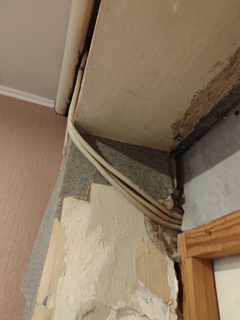

Пучок толстых проводов портит вид стены. Как их можно скрыть?
Здравствуйте. По фото самый аккуратный и практичный вариант, убрать весь пучок в один широкий кабель-канал со съемной крышкой. Его лучше вести строго по углу стены, а возле дверного проема сделать аккуратный вертикальный участок. Размер выбирать с запасом, чтобы кабели не были плотно набиты внутри. Короб можно подобрать белый или покрасить в цвет стены.
Второй хороший вариант, сделать узкий декоративный короб от потолка до дверного проема, он будет выглядеть как часть отделки, а не как электропроводка.
Третий вариант, при капитальном ремонте проложить линии скрыто в стене. Это даст лучший внешний вид, но потребует штробления и проверки существующей проводки.
Четвертый вариант, спрятать трассу внутри декоративного обрамления дверного проема. Для этого рядом с дверью можно сформировать небольшую вертикальную фальш-стойку.
Я бы для этой стены выбрал либо широкий кабель-канал, либо декоративный съемный короб.
Полностью замуровывать существующий пучок без проверки проводки и мест соединений не стоит: доступ к обслуживаемым соединениям должен сохраняться.
