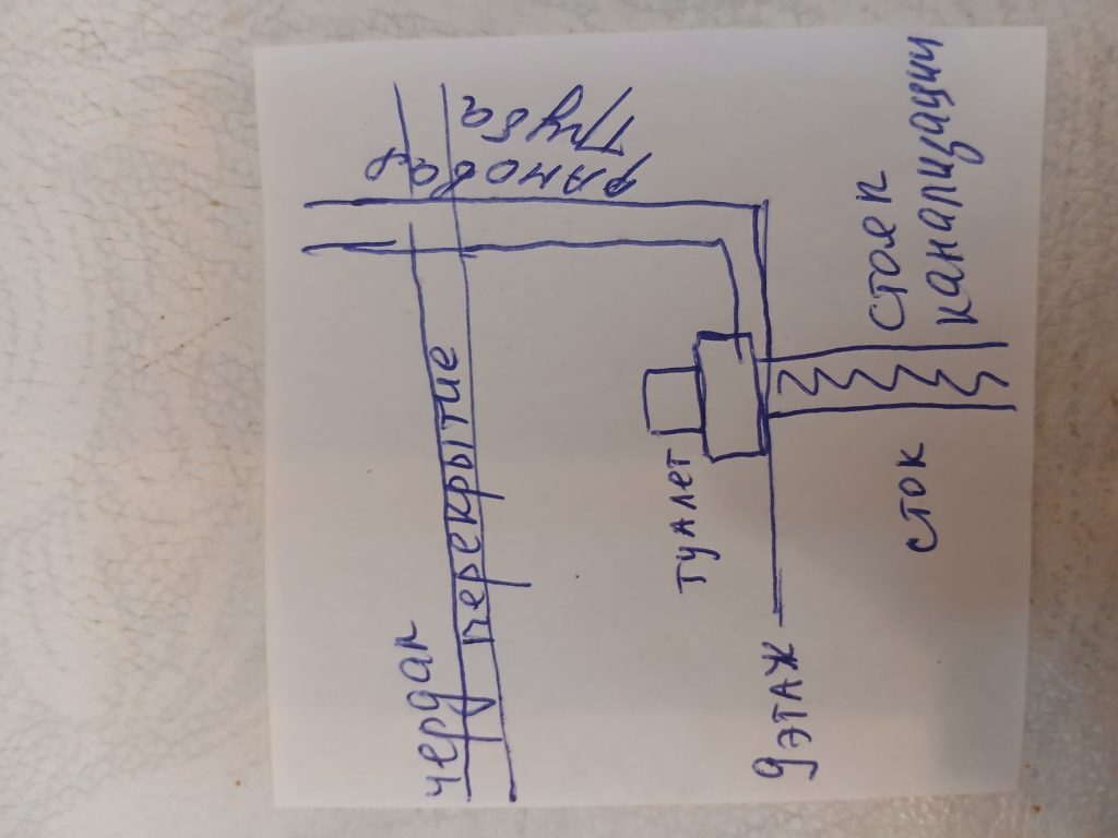

Дом 9 этажей, сталинка. Моя квартира на 9 этаже. Туалет имеет прямой выпуск, прямо в канализационный стояк. И есть фановая труба, идёт снаружи, вдоль стены туалета и наверх на чердак. Схема прилагается. Так вот меня залили, течь из фановой трубы. УК говорит, что в чердачном перекрытии разгерметизировалась чугунная труба общедомового канализационного стояка. Так стояк для стоков у нас не идет на чердак. А вода в фановой трубе откуда?

Начну со схемы. Фановая труба это вытяжная часть того же канализационного стояка, в который врезан Ваш унитаз. Сточная часть заканчивается у последнего прибора, выше идет труба, выведенная через чердак на кровлю. Поэтому слова УК про общедомовой стояк не противоречат Вашей схеме.
По вытяжной части стоки не идут, только воздух. Значит, вода в ней появилась из другого источника, и я вижу четыре версии.

Судя по схеме, фановая труба является вентиляционным продолжением канализационной системы. В нормальном режиме бытовые стоки выше девятого этажа по ней не проходят. Однако наличие воды в такой трубе не исключено.
Внутри может образовываться конденсат, а через выход на кровле могут попадать атмосферные осадки. Также возможна протечка кровли с движением воды по наружной поверхности трубы.
Отдельно нужно проверить наличие внутренней ливневой канализации. На плоских кровлях дождевые и талые воды собираются через специальные водосточные воронки. Нельзя исключать ошибочное подключение такого водостока к бытовой канализации. При сильных осадках подобная врезка способна обеспечить значительное поступление воды. Разгерметизированное соединение чугунных труб становится местом её выхода. Именно поэтому важно установить фактическую схему трубопроводов на чердаке. Необходимо потребовать от УК проведения совместного обследования кровли, чердака, стояков и всех соединений. Особенно важно проверить расположение водосточных воронок и направление отходящих от них труб. Так же нужно зафиксировать место повреждения и установить, откуда к нему поступает вода. Результаты обследования следует оформить отдельным техническим актом. Одновременно нужно составить акт о заливе квартиры и подробно зафиксировать ущерб. Далее УК должна устранить неисправность и подтвердить работоспособность системы. При отсутствии необходимых действий направляйте жалобу в жилищную инспекцию. Нужно также сохранить фотографии, переписку и документы для последующего взыскания ущерба.
