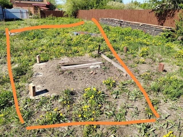

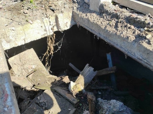

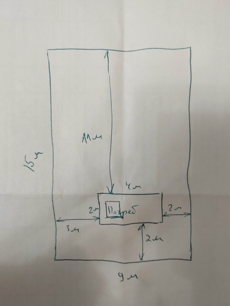

Здравствуйте. Планируется фундаментная плита 9х15 м, но под центр будущего дома попадает старый бетонный погреб размером примерно 2х4 м. Участок узкий, сместить плиту в сторону не получается, поэтому теперь непонятно, что делать с этой конструкцией под пятном застройки.
Сомнения такие: можно ли вообще оставлять погреб под плитой, допустимо ли перекрыть его сверху плоским шифером и потом заливать плиту, нужен ли зазор между погребом и плитой или какой-то разделительный слой. Если погреб вскрывать и засыпать, тоже есть опасение, что внутри и вокруг него получится разная плотность грунта, а это может повлиять на основание под плитой. Подскажите, пожалуйста, как правильно оценить такую ситуацию до заливки фундамента: это решаемый узел или наличие погреба под центром плиты уже само по себе серьезный риск для будущего дома?
Оставлять старый погреб под центром плиты как есть это плохая идея. Основной риск не в самом названии "погреб", а в пустоте и неоднородном основании под фундаментом. Фундаментная плита работает вместе с грунтом основания, и для нее важны не только арматура и бетон, но и равномерная опора снизу. Расчет плитных фундаментов учитывает совместную работу грунта, плиты и здания. Плоский шифер не решает задачу. Он не превращает пустой погреб в надежное основание под плитой. Пенопласт или зазор между погребом и плитой тоже не убирают проблему. Наоборот, они оставляют под плитой участок с другой жесткостью. Вскрытие и засыпка погреба это более логичное направление, но только с правильной подготовкой. Нужен не просто грунт "как получится", а разбор старых конструкций, очистка, послойная засыпка, уплотнение и контроль. Для грунтовых подушек, засыпок и подготовок важны достаточное и однородное уплотнение, а параметры уплотнения должны быть заданы и проверены.
До заливки нужно привлечь конструктора или проектировщика по фундаментам. Он должен решить, нужно ли делать замену основания в зоне погреба, усиливать плиту, менять конструктивную схему или проектировать погреб как расчетную железобетонную часть дома. Без этого заливка плиты над старой пустотой это серьезный риск.
