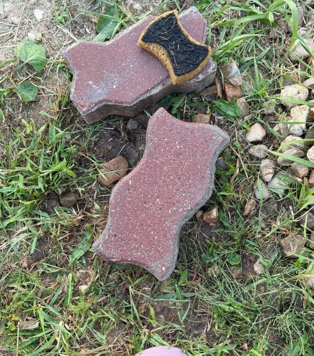

Нужен совет по брусчатке. Купила брусчатку, которую изначально считали серой. Но после очистки специальным средством для удаления цементной пыли и бетонного налета выяснилось, что она красная. Теперь возник вопрос, можно ли после укладки изменить ее цвет на темно-серый, чтобы покрытие выглядело так, как планировалось изначально.
Подскажите, пожалуйста, реально ли покрасить такую бетонную брусчатку уже после укладки, чтобы покрытие нормально держалось на улице и не стерлось через короткое время? Какие материалы стоит рассматривать для такой задачи? Не хочу сделать красиво только на первое время, а потом получить пятна, облезание или разный цвет на отдельных участках.

Здравствуйте. Покрасить такую брусчатку можно, но это не будет равно заводскому серому цвету. Заводской цвет находится в теле или верхнем слое бетона, а окрашивание после укладки работает только по поверхности.
Поэтому основной риск не сам факт покраски, а истирание на проходах, под колесами, на ребрах и выступающих участках.
Обычная краска по бетону здесь спорный вариант. Она даст более плотную пленку, но на улице по брусчатке такая пленка быстрее стирается, может пойти пятнами, отслаиваться и становиться скользкой. Более правильное направление это колерованная защитная пропитка для впитывающей тротуарной плитки и брусчатки. Такие составы как раз рассчитаны на бетонные и цементно-песчаные изделия, могут колероваться и применяться по горизонтальным покрытиям. Но даже пропитка не сможет полностью перекрыть красный цвет в темно-серый за один проход. Красный фон может давать оттенок, особенно на разной партии и разной впитываемости плитки.
До укладки лучше сделать пробу на нескольких камнях: очистить, промыть, высушить, нанести состав и посмотреть цвет после высыхания. После очистителя от цементного налета поверхность нужно тщательно промыть, убрать остатки химии, пыль, высолы и грязь. Материал должен наноситься на впитывающую поверхность, а тестовое нанесение производитель прямо рекомендует делать заранее.
Самый надежный вариант по долговечности это заменить брусчатку на нужный цвет.
Самый разумный компромисс, колерованная пропитка, а не обычная краска.
