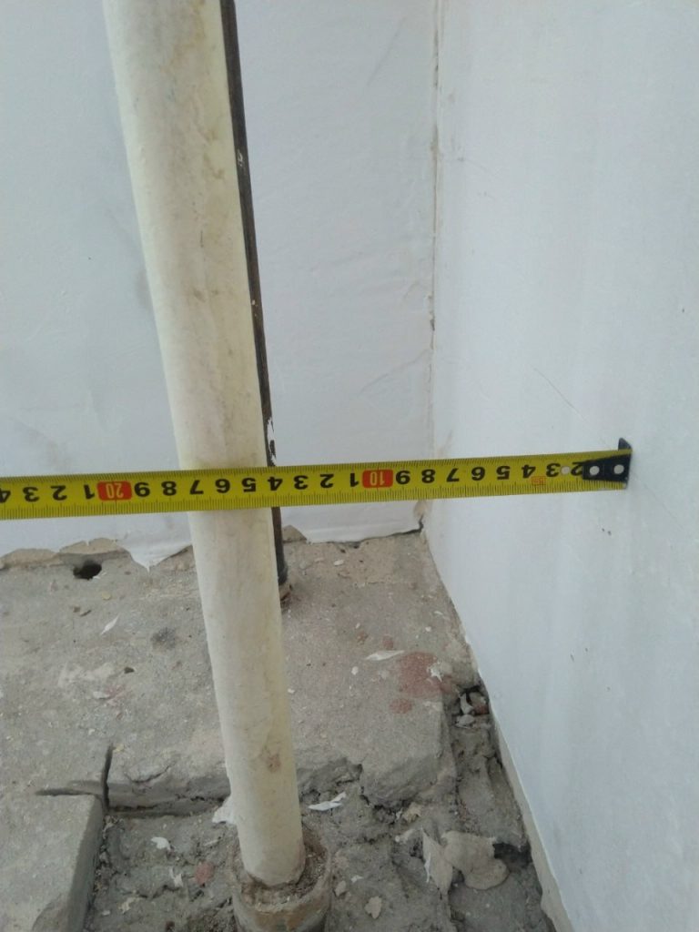

Всех приветствую. Подскажите, пожалуйста, на каком расстоянии от стены должна располагаться газовая труба в квартире. Сейчас идет ремонт, и возник вопрос: нормально ли расположена труба относительно стены и можно ли так оставлять дальше?
Хочу понять не только примерное расстояние, но и по каким требованиям это обычно проверяют. Важно ли, чтобы труба была доступна для осмотра, обслуживания и возможного ремонта?
Допускается ли, чтобы она проходила почти вплотную к стене, или, наоборот, должен быть определенный зазор? К кому правильно обратиться для проверки в такой ситуации? Какие документы нужно запросить, чтобы понять, соответствует ли расположение трубы требованиям?
Нормальность расположения газовой трубы нельзя определять только на глаз. В газе основной критерий это доступность и соответствие проекту. Труба не должна быть прижата к стене так, чтобы ее невозможно было осмотреть, обслужить, покрасить или заменить участок. Формально расстояние от трубы до стены выбирается не по произвольной бытовой цифре, а из условий монтажа и дальнейшей эксплуатации. Это прямо связано с возможностью осмотра и ремонта газопровода и установленной арматуры: СП 42-101-2003 - 6.5, 6.6. Внутренние газопроводы должны оставаться доступными; скрытая прокладка допускается только при соблюдении отдельных условий по доступу и вентиляции: СП 62.13330.2011 - 7.5. Поэтому трубу нельзя просто закрыть несъемным коробом, замуровать в стену или спрятать за кухней без доступа.
Особенно важно сохранить доступ к кранам, резьбовым соединениям, счетчику и местам подключения прибора. Проверять такую ситуацию должен не отделочник и не мебельщик, а специализированная газовая организация.
УК можно привлечь, когда труба относится к общедомовому стояку или требуется официальный доступ к общему имуществу. Для переноса или изменения трассы нужен проект и согласование, а не решение мастера на месте. На руках должны быть проект или схема газоснабжения, документы на выполненные работы, договор ТО и акты осмотра. До получения ответа газовой службы трубу лучше оставить открытой.
