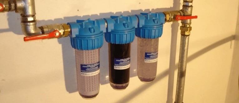

Подскажите, пожалуйста, стоит система из трех колб фильтрации на воде из скважины. Две колбы выглядят более-менее обычными, а одна быстро стала сильно темной, почти черной. Напор вроде есть, явных проблем не заметил, но смущает именно разница между фильтрами: получается, что один картридж забивается намного сильнее остальных.
Это нормальная работа системы для скважинной воды или такой цвет может говорить о проблеме с составом воды, либо неправильном подборе фильтров? Как понять, это просто пора менять картридж или уже нужно разбираться с составом воды и самой схемой очистки?

По фото нельзя точно определить состав воды, но для скважины такая картина типична.
Одна темная колба сама по себе не доказывает поломку системы.
Сначала нужно понять, какой картридж стоит в этой колбе. Угольный картридж изначально может выглядеть черным.
Белый механический картридж, который быстро стал почти черным это уже тревожный сигнал.
Такой налет часто связан не с обычной грязью, а с железом, марганцем, мелкой взвесью или осадком из скважины.
Для железа чаще характерны рыжие и бурые отложения. Для марганца часто встречаются темные, серые и почти черные отложения.
По цвету картриджа точный вывод не сделать. Правильный порядок такой: заменить картриджи, записать дату и расход воды, посмотреть, как быстро повторится потемнение.
Параллельно нужно сдать воду на анализ до фильтров. Минимум нужно проверить железо, марганец, мутность, жесткость, pH, запах, цветность и микробиологию. Эти три колбы работают только как предварительная грубая очистка, а не как полноценная система для скважинной воды. Если картридж чернеет быстро, проблема, скорее всего, не в самой колбе, а в воде.
