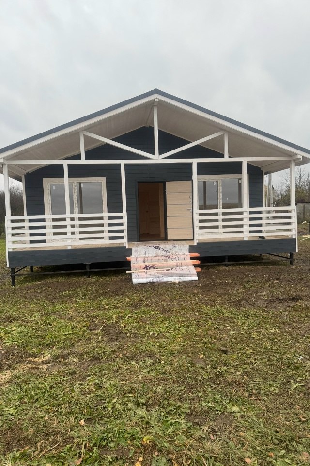

Здравствуйте! Подскажите, пожалуйста, по веранде. Есть дом с открытой верандой под общей кровлей. Вертикальные стойки на веранде немного шатаются, из-за этого есть сомнения в жесткости всей конструкции.
Насколько такая раскачка может быть опасна для кровли и самой веранды? Что в первую очередь проверить, чтобы понять причину шатания? И к кому лучше обратиться для оценки, чтобы не усилить только видимую часть и не пропустить основную проблему?

Раскачка стоек на открытой веранде это не мелочь уровня "подкрутить пару саморезов".
Стойки стоят под общей кровлей, значит, их люфт может передаваться в верхнюю обвязку, свесы, фронтонную часть и узлы кровли.
По фото видно открытую конструкцию: стен, которые работают как жесткие диафрагмы, здесь нет. Поэтому основная жесткость должна собираться за счет правильных узлов, раскосов, укосин, жестких рам и крепления к настилу и балкам.
Начинать проверку нужно снизу. Люфт часто идет от слабого крепления стойки к основанию, тонких уголков, неплотной посадки, подвижного настила или слабой опоры под верандой.
Дальше смотрят верх. Стойка должна быть нормально связана с балкой, а не просто касаться ее торцом.
Потом проверяют, есть ли жесткие элементы связей в плоскости веранды. Без них открытый прямоугольник легко превращается в "параллелограмм". Для деревянных каркасов связи и соединения относятся к конструктивной работе, а не к отделке.
Для очного осмотра лучше пригласить конструктора или инженера.
Плотник может усилить узел, но причину шатания должен определить человек, который понимает работу каркаса и кровли.
