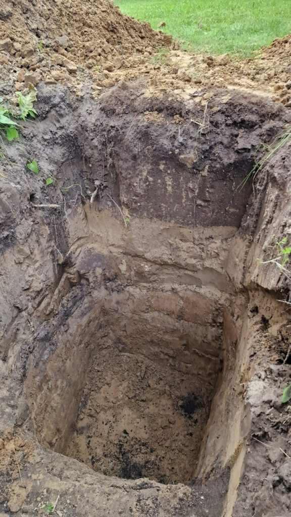

Нужен совет по устройству слива для бани. Баня стоит на свайном фундаменте, сейчас делаю дренажный слив. Грунт суглинок и глина, впитывает воду не очень хорошо. Яма сейчас примерно 1,5 м глубиной, думаю докопать до 2 м. План такой: поставить две металлические бочки по 200 л друг на друга, срезать дно, на нижней бочке сделать перфорацию, сверху поставить 2-3 полимерно-песчаных кольца и люк.
Сомневаюсь, будет ли такая схема нормально работать именно в таком грунте. Не получится ли так, что вода будет плохо уходить и слив быстро начнет переполняться?

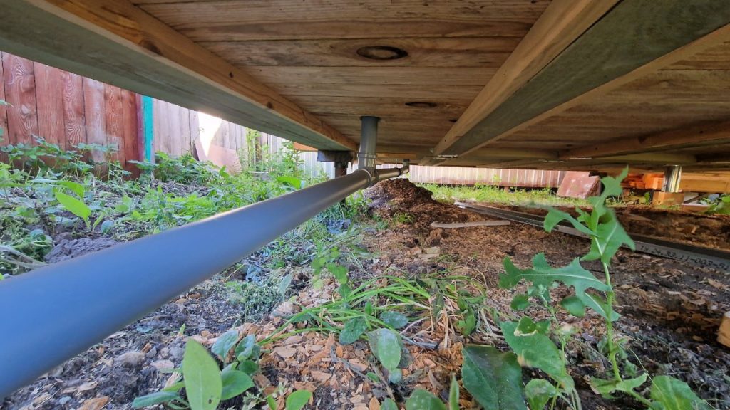

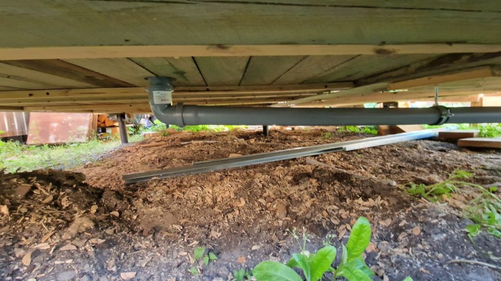

Еще вопрос по трубе слива под баней. Сейчас рассматриваю трубу 50 мм, но она фактически остается под домом на улице, и зимой есть риск промерзания. Что разумнее предусмотреть в такой ситуации: утеплять трубу 50 мм или сразу делать слив на трубе 110 мм?

По фото грунт выглядит как суглинок с глинистыми слоями, поэтому рассчитывать на быстрый уход воды я бы не стал. В такой почве глубина сама по себе проблему не решает. Основное это не объем бочек, а площадь фильтрации и способность грунта принимать воду. Две бочки по 200 л дадут приемный объем, но не гарантируют впитывание. В глине вода может просто накопиться в яме и стоять, особенно после нескольких банных помывок подряд или после дождей. Фильтрующие колодцы нормально работают в хорошо фильтрующих грунтах; в суглинках и глинах их эффективность резко хуже. Перед засыпкой я бы сначала сделал простой тест: залить яму водой и посмотреть не разовый уход воды, а ее поведение после насыщения грунта. Проверять нужно не только дно, но и боковые стенки, потому что в глине дно быстро заиливается. Перфорация нижней бочки поможет только при нормальной обсыпке щебнем и наличии места, куда воде уходить.
Металлические бочки в земле это решение временное: металл будет корродировать, а отверстия со временем заилятся. Разумнее предусмотреть ревизию, возможность откачки и аварийный вариант, потому что в таком грунте перелив вполне реален.
По трубе под баней я бы не оставлял 50 мм как основной наружный участок. Для душевого трапа 50 мм допустимо, но под открытым свайным полем такая труба быстрее промерзает и требовательнее к уклону. На выпуск лучше рассматривать наружную канализационную трубу 110 мм, с постоянным уклоном, без провисов, с утеплением открытого участка и минимальным количеством поворотов.
