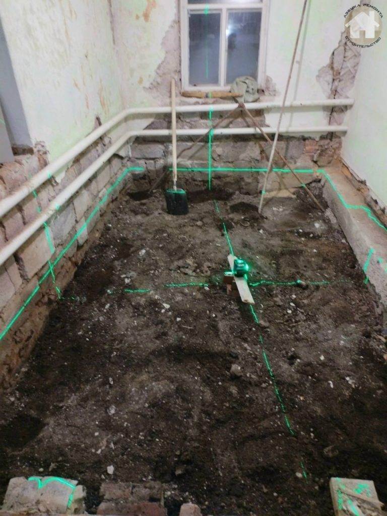

Здравствуйте. Нужен совет по подготовке помещения под ванную в частном доме. Стены из блока, нижняя часть без отсечной гидроизоляции. Сейчас старую отделку сняли, основание открыто, дальше нужно выровнять стены и выбрать, чем их закрывать под будущую ванную.
Смущает именно нижняя часть стен. Участок весной сильно сыреет, поэтому есть опасение, что блок может тянуть влагу снизу. Не хочется выбрать неподходящую штукатурку или обшивку, а потом столкнуться с отслоением, сыростью и проблемами под отделкой.
Подскажите, пожалуйста, как в такой ситуации правильно оценивать состояние стен перед отделкой? Можно ли вообще рассматривать обычную штукатурку и последующую обшивку, если стена идет от земли без гидроизоляции?
Здесь ключевой риск не в выборе штукатурки, а в причине сырости снизу. Стена без отсечной гидроизоляции может тянуть влагу от основания. Во влажной зоне ванной это особенно плохо: отделка сверху начнет работать как крышка, а влага останется в блоке.
Отсюда отслоения, высолы, запах сырости и разрушение нижней части отделки. Для такой стены сначала нужна диагностика: сухой ли блок, есть ли высолы, рыхлые места, темные пятна, мокрая линия по низу, запах, отслоение старого слоя. Основание под штукатурку и гидроизоляцию должно быть прочным, чистым и просушенным, иначе последующие слои могут отойти вместе с отделкой.

Ваша тревога обоснованная, ванную нельзя собирать поверх мокрой стены. Блок без отсечки от земли это слабое место. Весной он может набрать влагу снизу, а ванная добавит свою нагрузку: пар, брызги, перепады температуры.
В итоге проблема будет развиваться под отделкой. Проверять надо не только поверхность. Смотрите низ стены, углы, стык пола и стены, наружную сторону, уровень земли за стеной, водостоки, отмостку и следы высолов.
Рыхлый блок, солевой налет, темные пятна и повторная сырость после просушки это плохие признаки.
Просто заштукатурить и закрыть панелями рискованно. Панели, плотная облицовка и сплошная гидроизоляция могут запереть влагу внутри стены.
Для влажных и солевых оснований применяют специальные санирующие решения, которые рассчитаны на капиллярную влагу и соли. Правильный порядок такой: сначала причина влаги, потом просушка и проверка основания, затем выравнивание цементной системой.
После этого уже локальная гидроизоляция ванной и финишная отделка.
