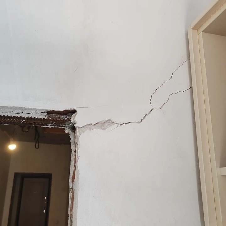

Приобрели новое жилье у застройщика, и по прошествии первого года эксплуатации начали появляться мелкие дефекты, напоминающие паутину, а впоследствии количество трещин заметно увеличилось. Внешние стены при этом выглядят неповрежденными. Возникает вопрос относительно причин возникновения данной проблемы и способов ее устранения, чтобы предотвратить дальнейшее распространение дефектов.
По фото это уже больше похоже не на усадочные трещины отделки, а на деформацию внутренней стены, примыкания к проему или зоны над проемом. На это указывает длинная почти горизонтальная трещина через всю плоскость стены, выход в угол и разрыв у дверного проема. При общей просадке коробки дома следы чаще читаются и по наружным стенам, а у Вас наружный контур пока без разрушений, поэтому первым делом я бы проверял не фасад, а внутренние перегородки, узлы примыкания и работу перекрытия на жесткость. Также возможен вариант перегруза перекрытия с последующим прогибом и разрывом массива перегородки.

Я бы смотрел на это не как на обычную "паутинку" от шпаклевки, а как на локальную деформацию зоны дверного проема. По фото трещина выходит из угла проема и дальше идет по горизонтали. Для таких мест это типичная картина: угол проема работает как концентратор напряжений, а штукатурный слой первым показывает проблему.
Для внутренних отделочных слоев локальные трещины как раз и появляются в местах примыканий, у коробок и на стыках, если узел нормально не армирован или основание дало подвижку. То, что фасад снаружи целый, не снимает вопрос по внутреннему узлу. Это может быть не общая проблема дома, а локальная работа перемычки, примыкания перегородки, шва разных материалов или самого штукатурного слоя над проемом.
Для кладки из ячеистых блоков производители отдельно отмечают, что зоны проемов относятся к местам, где конструктивное армирование часто оправдано, а стеклосетка в отделочном слое нужна, чтобы трещина не вышла на лицевую поверхность.
Я бы делал так. Сначала проверил бы, трещина только в отделке или уже в основании. Для этого надо вскрыть участок по трещине, особенно у угла проема и по горизонтальной линии.
Если штукатурка бухтит или осыпается, ее снимают до прочного слоя, слабое основание укрепляют, а стыки и примыкания потом уже ремонтируют с армированием, а не просто шпаклевкой сверху.
Если после вскрытия окажется, что трещина уходит в кладку или идет по перемычке, я бы это уже не считал косметикой. Тогда нужен разбор самого узла проема.
Если же основание целое, а треснула только отделка, ремонт локальный: раскрытие, очистка, грунт, ремонтный состав и стеклосетка на нормальную ширину по зоне трещины. Просто замазать и покрасить здесь - слабое решение. С высокой вероятностью вылезет снова.
