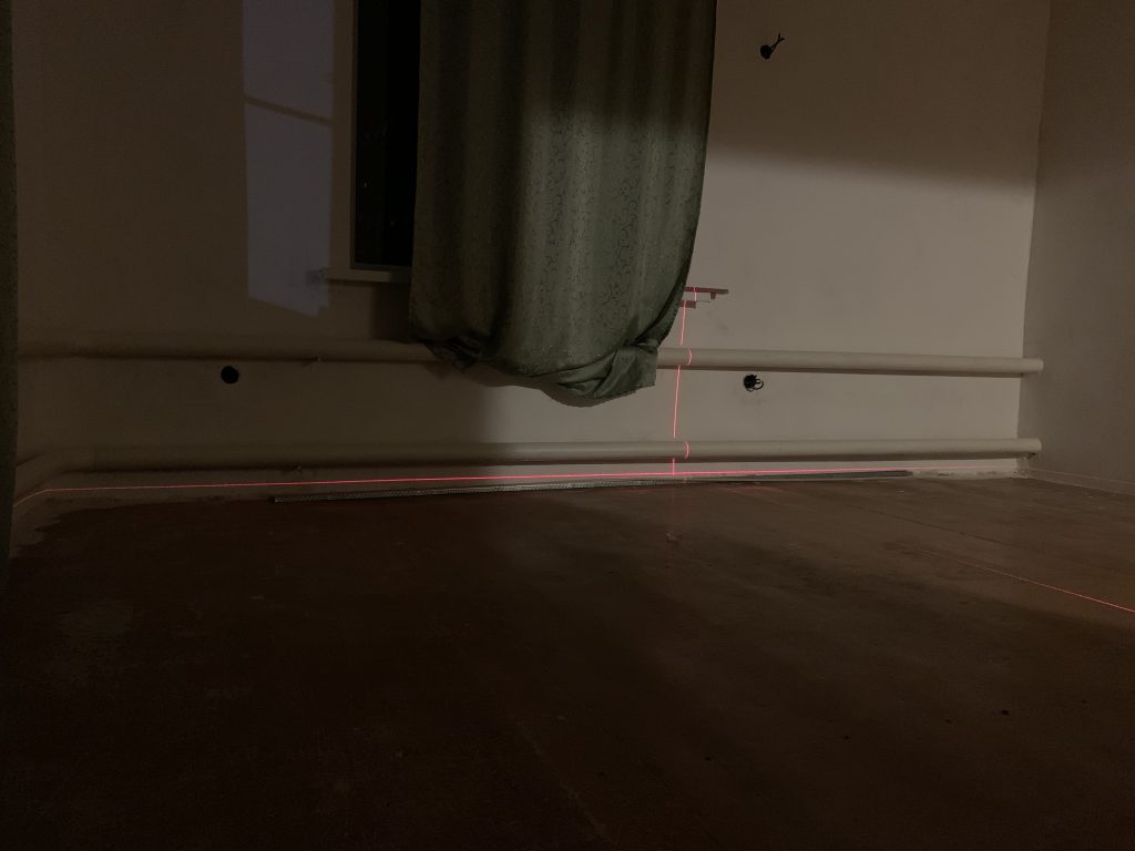

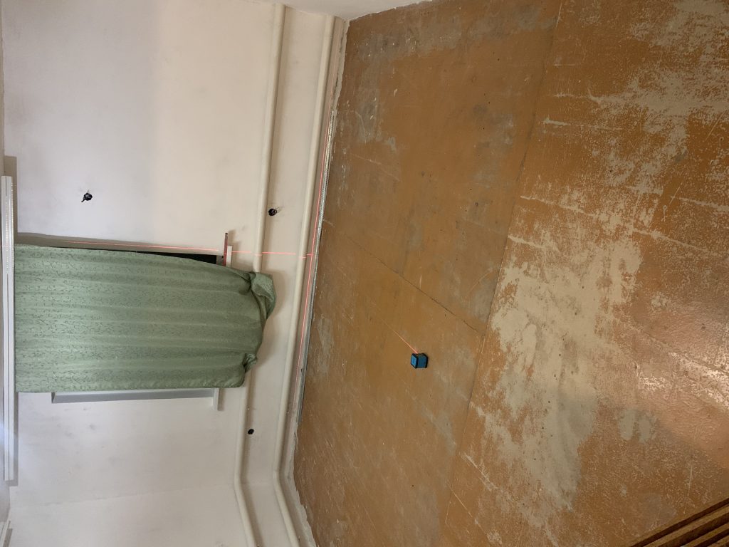

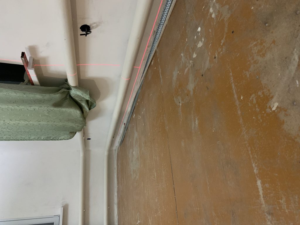

Здравствуйте! Хотим выровнять старый деревянный пол перед укладкой ламината. Купили OSB 12мм.
Спускались под дом смотрели лаги и доски, все в отличном состоянии. У нас перепад высот по углам, замеряли лазерным уровнем в двух углах от Пола по 2см, в других двух углах по 5 см почти. Хотим ровнять смесью опилок с пва строительным и после всего этого уже положить OSB и сверху ламинат. Сейчас мы прошлись саморезами прокрутили пол и два раза прогрунтовали. Дальше как делать не знаем, сидим думаем, голову ломаем. Мы с мужем не сильно в этом понимаем. Как положить маяки ? И хороша ли смесь из опилок и клея?
Нужно ли что-то дополнительно еще делать?
Здравствуйте. Смесь из опилок и клея ПВА действительно рабочий и давно проверенный бюджетный способ выравнивания деревянного пола, но для перепадов около 5 сантиметров в двух углах ее одной, скорее всего, будет недостаточно. Такая смесь хорошо работает при перепадах до двух-трех сантиметров, а для более глубоких участков ее наносят в несколько слоев с обязательной просушкой каждого слоя в течение одного-двух дней на каждый сантиметр толщины, что при пятисантиметровом перепаде растянется на достаточно долгое время и повысит риск растрескивания толстого слоя при высыхании и усадке.
Маяки в вашем случае лучше выставлять не через клеевую смесь, а с помощью тонких деревянных реек или брусков, подрезанных по высоте под лазерный уровень, именно они задают нужный уровень, а пространство между ними уже заполняется смесью опилок с ПВА. Для глубоких перепадов около пяти сантиметров разумнее не заливать всю высоту смесью, а подложить там дополнительные деревянные прокладки или полосы фанеры нарастающей толщины под будущие листы ОСП, постепенно выводя уровень, а смесью из опилок закрывать только финишный слой поверх этих прокладок. После выравнивания и полного высыхания сверху укладывается ОСП со смещением швов и зазором около сантиметра от стен по периметру, а затем уже под ламинат ложится пробковая или полиэтиленовая подложка, которая компенсирует мелкие неровности и улучшает шумоизоляцию.
