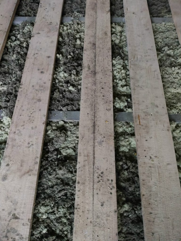

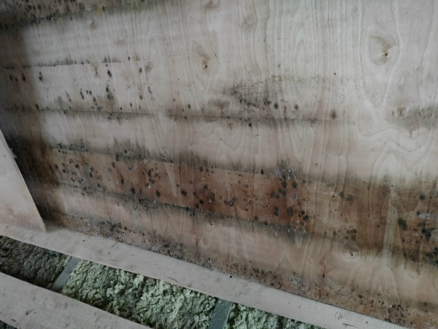

Всем привет. Подскажите, пожалуйста, насколько реально спасти черновой пол без полной замены материалов. Зимой на втором этаже на влажную доску уложил фанеру. Доску перед этим обрабатывал антисептиком, но сейчас понадобилось поднять один лист, и под ним обнаружились черные пятна. В итоге пришлось вскрывать весь пол, и такая картина оказалась не в одном месте.
Понимаю, что сам накосячил с влажной доской и ранней укладкой фанеры, но теперь хочу понять, насколько это серьезно. Можно ли в такой ситуации отделаться малой кровью: просушкой, обработкой и обратной сборкой, или черные пятна на фанере и досках уже означают, что листы лучше не оставлять?

Здравствуйте. По фото это уже не просто "чуть потемнело", а явное биопоражение по фанере, доскам и частично по утеплителю. Но решение о полной замене принимается не по цвету, а по состоянию материала. Сначала нужно полностью высушить конструкцию и убрать источник влаги. Пока древесина влажная, любые антисептики и обратная сборка будут временной маскировкой.
Основная проверка это влажность древесины. Для закрытия пола обратно древесина должна быть сухой и стабильной, а не просто сухой на ощупь. Дальше проверяйте глубину поражения: если чернота только поверхностная, древесина твердая и не пахнет гнилью, часть материала можно спасти. Если фанера размягчилась, слоится, пахнет затхлостью или пятна ушли внутрь слоев, такие листы лучше заменить. С досками так же: твердая доска без рыхлости после очистки, сушки и обработки может остаться. Рыхлые, глубоко почерневшие, мягкие или деформированные доски лучше не оставлять.
Утеплитель с плесенью и запахом я бы не сохранял. Минвата и насыпной утеплитель плохо очищаются, а споры и грязь остаются внутри. Правильный порядок: вскрыть, высушить, очистить, выбраковать слабое, обработать, снова высушить и только потом закрывать.
