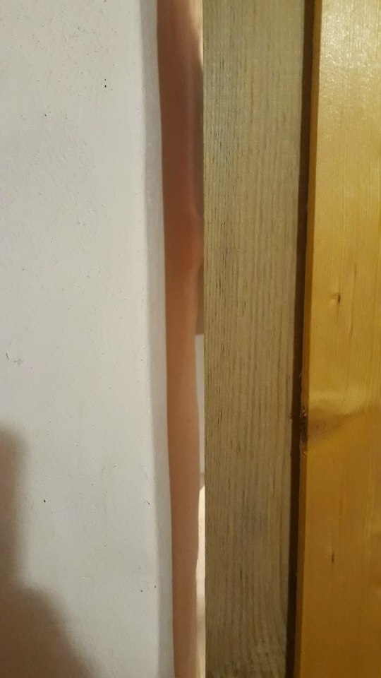

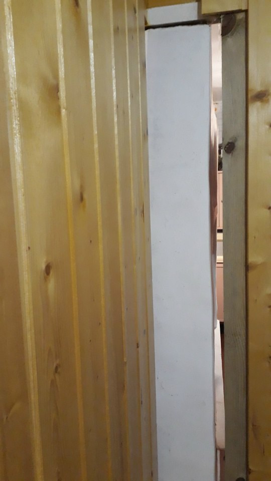

Всем привет. Подскажите, пожалуйста, чем можно безопасно закрыть щель между печью и межкомнатной перегородкой в деревянном доме. Перегородку делал с небольшим отступом от печи специально, на всякий случай, по пожарной безопасности, но теперь этот зазор нужно чем-то аккуратно зашить.
Ключевое требование чтобы материал был негорючим, подходил для места рядом с печью и при нагреве не выделял ничего вредного. Не хочу закрыть щель первым попавшимся листовым материалом, а потом получить проблему из-за нагрева, запаха, трещин или риска возгорания рядом с деревянной перегородкой.
Подскажите, пожалуйста, какие материалы подходят для такого узла? Нужно ли эту щель полностью закрывать или лучше оставить зазор для проветривания?

Здравствуйте. Я бы в этом месте не делал сплошную декоративную зашивку. Возле печи безопаснее оставить контролируемый воздушный зазор и закрыть его негорючим экраном с проветриванием. По фото видно, что рядом деревянная перегородка и деревянная отделка. При длительной топке даже небольшая температура на дереве может стать проблемой. Печь не должна примыкать всей плоскостью к деревянной стене или перегородке, между ними должна оставаться отступка на высоту печи или дымовой трубы.
Материалы для такого узла: силикат-кальциевая плита, фиброцементная плита, лист металла по негорючей прокладке, кирпичная вставка, штукатурка по сетке. Крепить защиту лучше не прямо к дереву без зазора, а через негорючие дистанционные втулки или металлический каркас. Снизу и сверху нужно оставить продух, закрытый металлической решеткой. Так экран будет не накапливать тепло, а отводить его воздухом.
Нельзя применять монтажную пену, пластиковые уголки, ПВХ-панели, ламинат, МДФ, фанеру и обычные декоративные герметики. Не стоит рассчитывать только на "негорючий лист", прикрученный вплотную к деревянной перегородке. Такой лист может передавать тепло дереву. Правильный узел это негорючий материал, воздушный зазор, проветривание и контроль температуры после пробной топки.
