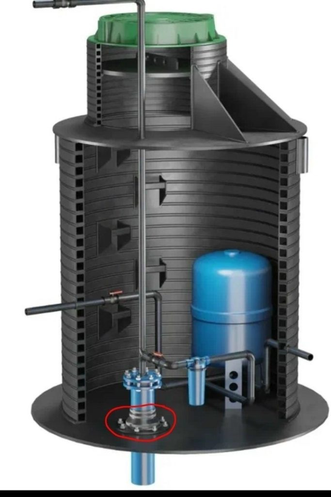

Добрый день. Подскажите, пожалуйста, по пластиковому кессону для скважины. Начала сочиться вода в нижней части, в районе крепежа с гайками. Если воду откачать, то из-под гаек все равно идет небольшая струйка. Подтянуть крепеж или нормально разобрать узел сейчас не получается.
Есть ли вообще рабочий вариант временно остановить такую течь без разборки? Интересует, бывают ли составы, которые можно нанести после откачки воды и протирки места, чтобы они быстро схватились и хотя бы на время перекрыли поступление воды. Или в таком месте обычные герметики и «быстрые замазки» держаться не будут, и это только потеря времени?
В Вашем случае течь идет в самом неприятном месте, в нижнем узле ввода, где вода давит снаружи на кессон. Изнутри видны только гайки и фланец, но причина может быть глубже: прокладка, перекос, слабая затяжка, грязь под уплотнением или деформация пластика. Подтянуть крепеж сейчас не получается, значит, быстрый ремонт можно рассматривать только как аварийный. Силикон, акрил, обычный полиуретановый герметик и подобные составы обычно не любят активную течь. Им нужно время на схватывание и нормальная адгезия к основанию.
По мокрому пластику, да еще под подпором воды, тонкий слой обычно просто отрывает. Для временного перекрытия ищут ремонтную эпоксидную массу для мокрых оснований или состав для подводного ремонта. Место нужно подготовить хорошо, не просто протереть тряпкой.
Поверхность вокруг течи: зачищают, снимают слизь, грязь, налет, делают шероховатость и только потом вдавливают материал. Надежнее, когда заплатка работает вместе с механическим прижимом, а не только как намазанный слой. После этого все равно нужно планировать на нормальный ремонт. И узел с гайками должен герметизироваться прокладкой и правильным прижимом, а не внутренней нашлепкой.

По описанию это похоже не на поверхностную щель, а на нарушение герметичности самого узла прохода через дно кессона.
Вода идет из-под крепежа, значит, она уже находится за прижимным фланцем, прокладкой или посадочным местом.
Просто намазать сверху герметиком такое место обычно работает плохо.
Проблема в том, что вода давит снаружи, а замазка наносится изнутри. Она держится только за поверхность пластика и металла, а не перекрывает сам путь воды.
Для временной попытки нужен не обычный санитарный герметик, а ремонтный состав, рассчитанный на влажную поверхность и работу в воде под давлением.
Перед нанесением место придется откачать, очистить, обезжирить, зашкурить и прижать состав к зоне течи.
Лучше работает не тонкий слой, а массивная заплатка с заходом на весь участок вокруг гаек и фланца. Но все равно это временная мера.
Нормальный ремонт такого узла: разборка, проверка прокладки, посадочных поверхностей, фланца и крепежа.
Отдельно стоит проверить, не деформировано ли дно кессона и не тянет ли обсадная труба этот узел.
Обычные "быстрые замазки" здесь часто заканчиваются потерей времени: вода находит край заплатки и снова выходит рядом.
