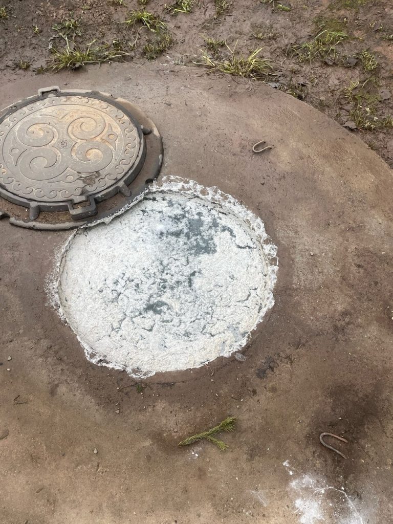

Мы проживаем в частном доме уже три года, и у нас установлена стандартная выгребная яма, оборудованная одним люком, без каких-либо дополнительных переливных камер. В прошлом году весной уровень воды в яме находился примерно в метре от края люка, и к летнему периоду он, естественно, понизился. Однако в этом году, после таяния снега, ситуация иная: уровень жидкости достиг самого края, и существует реальная опасность переполнения.
Соседи рекомендуют воздержаться от вызова ассенизаторской машины, утверждая, что единоразовая откачка может спровоцировать более частое её использование в дальнейшем. С другой стороны, логика подсказывает, что без откачки и очистки дна от скопившихся отложений, дренаж воды будет затруднён. Это ставит меня перед непростым выбором.
Следует отметить, что посторонних запахов в доме не наблюдается, а слив воды из унитаза и раковин происходит без каких-либо проблем, как и прежде.
Что бы вы посоветовали: стоит ли немедленно заказать откачку, или есть смысл отложить это решение на как можно более долгий срок? Буду признателен за советы от опытных домовладельцев, которые сталкивались с подобной ситуацией.
К слову, два дня назад, по рекомендации знакомого, я добавил в яму карбид, в надежде на улучшение ситуации. Согласно отзывам, эффект от такого метода обычно проявляется через пять дней, когда вода начинает уходить (прилагаю фото после использования карбида).
Откачку заказывать надо. Уровень у края люка это уже не нормальная эксплуатация, а предаварийное состояние. Ждать здесь нечего.
Санитарная логика простая: выгреб не должен заполняться до поверхности, его очищают по мере заполнения, а жидкие отходы вывозят специализированным транспортом.
Совет соседей про "один раз откачаешь, потом будешь откачивать постоянно" технически слабый. Откачка не портит яму и не "приучает" ее к ассенизатору. Она просто убирает переполнение и показывает реальную проблему.
После откачки надо смотреть не на слухи, а на состояние ямы: ил на дне, заиливание стенок, трещины, швы, приток талой или грунтовой воды, попадание поверхностной воды через люк.
Отсутствие запаха и нормальный слив из унитаза говорят только о том, что труба пока не забита. Они не говорят, что яма работает нормально. Карбид больше не добавлять!
При контакте с водой карбид кальция выделяет воспламеняющийся газ, а в замкнутой зоне это риск взрыва.
Люк не открывать с сигаретой, горелкой, искрящим инструментом и переносками неизвестного качества.
Ассенизаторам сразу сказать, что в яму добавляли карбид. После откачки нужен осмотр и решение: обычная плановая чистка, ремонт горловины, герметизация притоков или переделка системы.

Я бы совет про "не трогать и тянуть до последнего" не слушал. Когда уровень уже под горло, Вы играете не на экономию, а на удачу. Пока вода уходит из сантехники, система еще держится, но здесь есть риск получить засор трубы. Как только добавится несколько активных дней по расходу воды или сильный дождь, можно получить выход наверх.
Откачка сама по себе яму не портит. Портят ее годы без ревизии, лишняя вода, заиленное дно, жир, мусор и постоянный весенний подпор.
Нормальная практика для таких систем это периодический осмотр и откачка по необходимости, а не ожидание, пока проблема выйдет на поверхность.
Отдельно про карбид будет плохим экспериментом. Вода и карбид дают горючий газ, поэтому играться с такой химией рядом с закрытой емкостью точно не стоит. Вывод здесь простой: уровень снять откачкой, дальше наблюдать динамику и уже после весенней сырости искать причину повторного набора.
