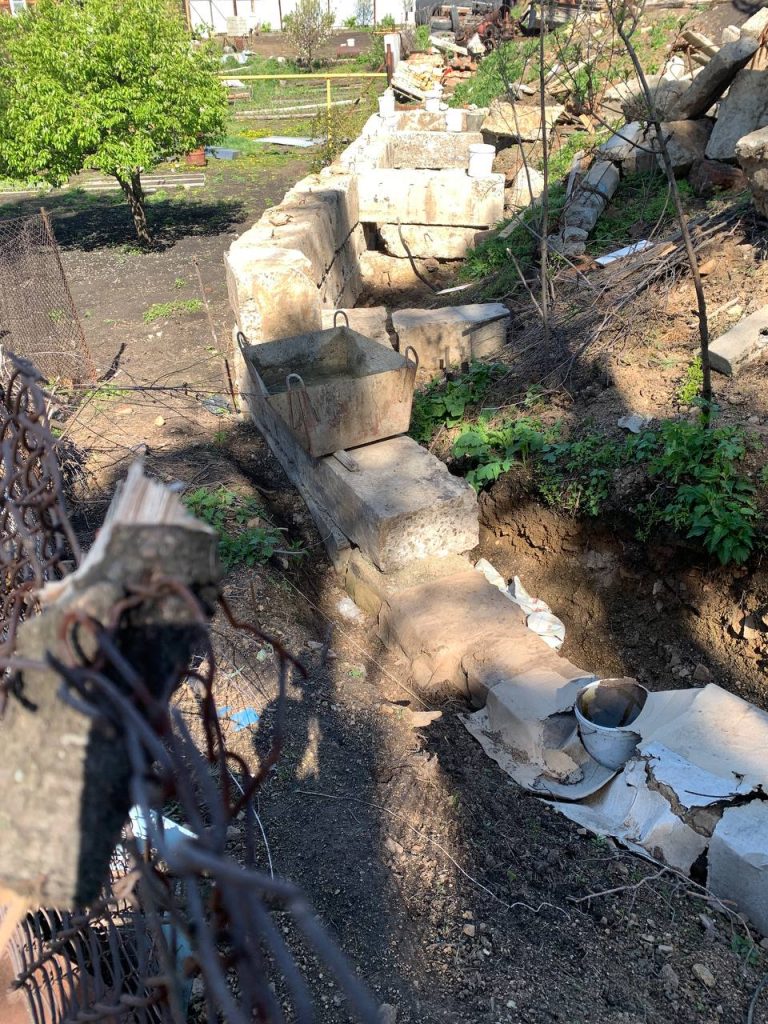

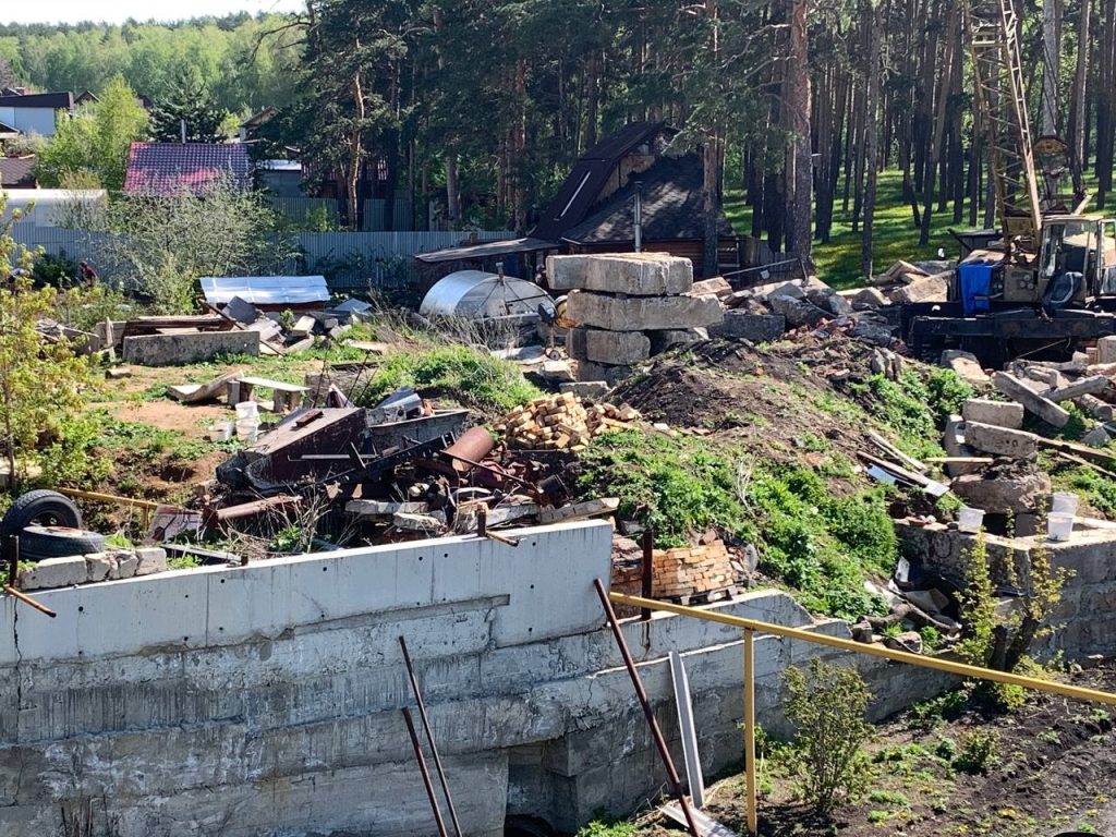

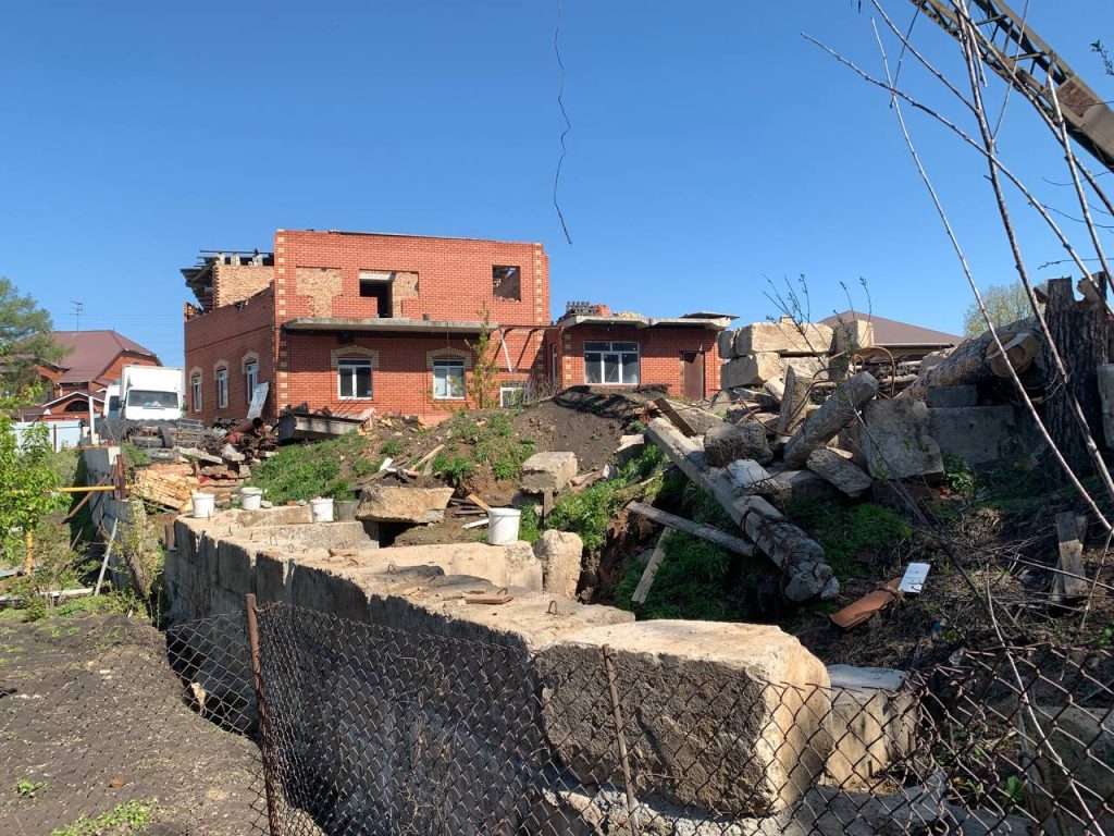

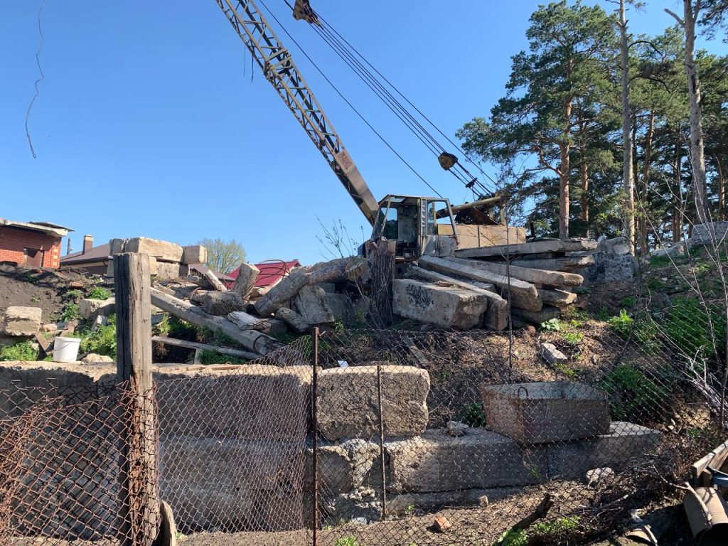

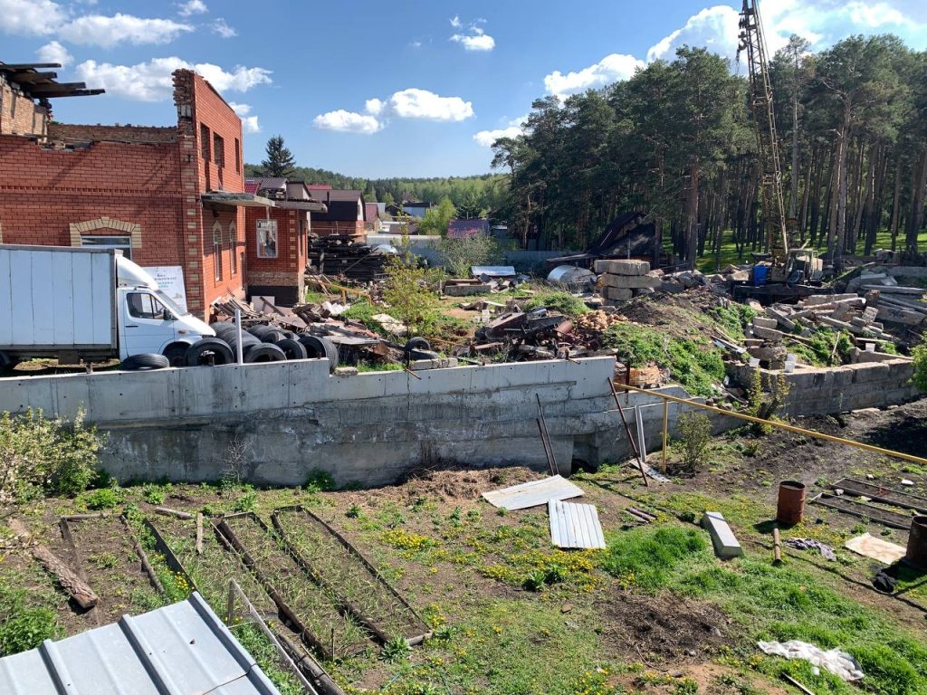

Здравствуйте. Сосед поднимал уровень участка, и возвёл высокий фундамент забора путём заливки одной части, а вторую часть стал строить из бетонных блоков.
Насколько такой фундамент безопасный? не повалится ли он на мою сторону? И насколько правильно и безопасно делать фундамент из бетонных блоков, ставя их на раствор для скрепления?
Здравствуйте. По представленным фотографиям конструкцию уже нужно считать подпорной стеной, а не обычным фундаментом забора. Причина проста: сосед поднял уровень своего участка, и теперь стена удерживает значительную массу грунта. Чем выше перепад уровней, тем больше горизонтальное давление грунта на нижнюю часть стены.
Нагрузка дополнительно возрастает от материалов, техники и других тяжелых объектов, расположенных сверху возле края. Поэтому ответить по фотографиям, что стена точно не упадет, невозможно.
Для безопасности требуется расчет всей системы. Проверяется устойчивость стены против сдвига. Проверяется устойчивость против опрокидывания. Проверяется давление под подошвой и несущая способность грунта. Также проверяется общая устойчивость склона вместе со стеной и удерживаемой засыпкой.
Особое значение имеет вода. Без дренажа грунт после дождей насыщается влагой, а за стеной появляется дополнительное гидростатическое давление. Поэтому нормальная подпорная конструкция предусматривает отвод воды из зоны обратной засыпки.
Делать подпорную стену из бетонных блоков в принципе можно. Сборные бетонные элементы применяются для таких сооружений. Но вариант "поставили блок на блок и посадили на раствор" нельзя автоматически считать правильным. Раствор не превращает набор блоков в рассчитанную монолитную стену. Устойчивость должна обеспечиваться всей конструкцией: массой, шириной подошвы, глубиной основания, геометрией блоков, сцеплением и сопротивлением сдвигу, дренажом и характеристиками грунта.
По фото некоторые участки выглядят как сборка из массивных элементов без очевидной единой конструктивной схемы. Это требует проверки непосредственно на месте. Самое важное сейчас это установить реальную высоту удерживаемого грунта, размеры и глубину стены, наличие подошвы и дренажа, а также способ соединения блоков. После получения этих данных можно сказать, достаточен ли запас устойчивости или стену требуется усиливать.
