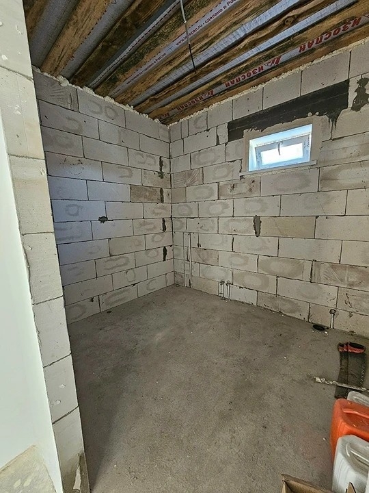

Заинтересовались недвижимостью, но состояние потолка вызывает беспокойство. Хозяин утверждает, что это обычное загрязнение, а не грибок. Однако, учитывая длительный период отсутствия отопления в здании, возникают опасения.
Насколько опасным может быть наличие плесени? Стоит ли рассматривать покупку данного дома, или же проблема подлежит решению? Будет ли достаточно высушить внутреннее пространство и заменить пораженные участки, или же существует риск повторного появления грибка в будущем?
Хозяин может называть это загрязнением, но доверять такому объяснению нельзя. Потемнение идет по деревянному потолку и выглядит как следствие влажного режима. Отсутствие отопления усиливает риск: холодные поверхности, влажный воздух и слабая вентиляция создают условия для конденсата. Вопрос не в названии пятен, а в том, есть ли действующая причина увлажнения. Покупку не нужно сразу отбрасывать. Но объект надо переводить в режим технической проверки.
Сначала обследовать крышу и перекрытие. Потом проверить утепление, пароизоляцию и вентиляцию. Потом вскрыть несколько участков потолочного пирога. Потом оценить влажность и прочность древесины. Сушка помещения решит только текущую влажность воздуха. Пораженные участки, утеплитель с запахом, гнилью или устойчивым загрязнением придется убирать. Риск повторного развития грибка останется до устранения причины сырости. Вообще это повод для торга, экспертизы и отдельной сметы, а не для устных гарантий продавца.

Вентиляции возможно еще нормальной не было или же еще доски были влажными. Помещение задыхается, выделяется тепло, отражается на досках, на потолке. Оставляйте открытыми окна, чтоб проветривалось помещение сквозняком, чтоб воздух гулял и проветривал. А сами доски потом как подсохнут пройти наждачкой, либо при помощи болгарки или же наждачной машинкой хотя бы, чтоб снять поверхностный грибок появившийся. А там уже средства для дерева применить противогрибковые
