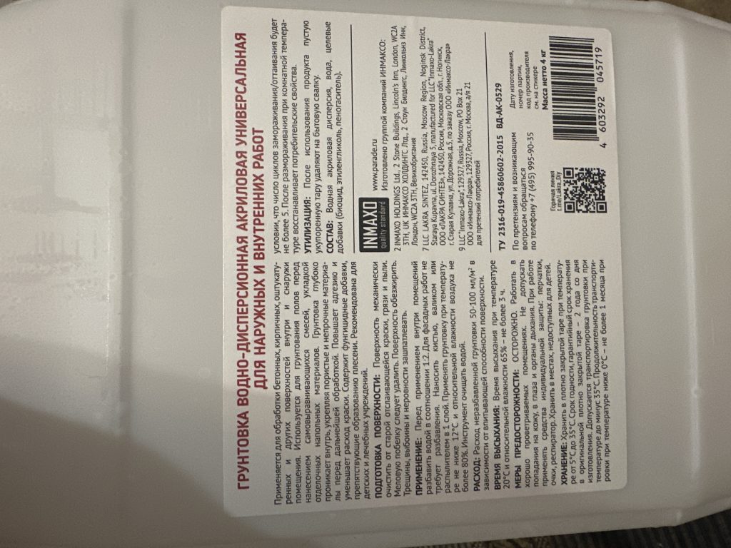

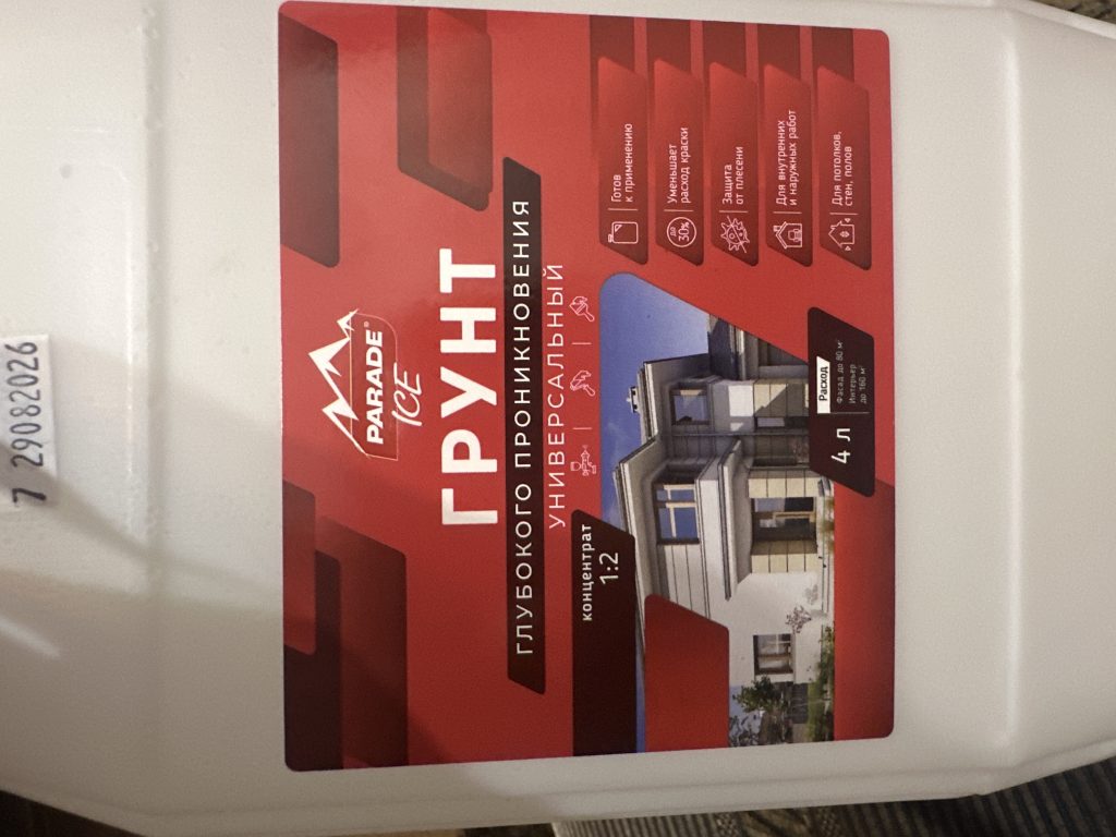

Здравствуйте, хочу поинтересоваться, страшно ли то, что в жилом помещении (панельный дом) перед поклейкой обоев прогрунтовала стены грунтовкой глубокого проникновения PARADE ICE, не разбавляя ее?
Покупала в Лемана про, у консультанта попросила дать грунтовку под обои и спросил нужно ли ее разбавлять, он сказал что не нужно, я приехала в спешке прогрунтовала, запах был ужаснейший, но со временем вроде как исчез, поклеили обои, перед этим покрасила потолок водоэмульсионной краской, и вот уже прошло больше двух недель, а запах неприятный так и стоит в комнате, не могу понять, либо потолок до сих пор воняет, либо все таки стены, к чему больше склоняюсь. Выветриться этот запах и вреден он в данный момент для здоровья?
Здравствуйте. Судя по этикетке, проблема действительно могла возникнуть из-за неправильного применения грунтовки. У Вас не обычный готовый раствор, а концентрат PARADE ICE. Производитель указывает, что для внутренних работ его необходимо разбавлять водой в пропорции 1:2. При этом на лицевой стороне упаковки имеется надпись "Готов к применению", которая вполне может ввести покупателя в заблуждение.
Нанесение неразбавленной грунтовки не означает автоматического отравления воздуха. Но концентрация компонентов на обработанной поверхности могла оказаться значительно выше предусмотренной. При обильном нанесении также возможно образование более плотной поверхностной плёнки. Это способно повлиять на впитывающую способность основания и взаимодействие с обойным клеем.
Отдельный вопрос, источник сохраняющегося запаха. Он может исходить как от обработанных стен, так и от потолочной краски либо обоев. Установить причину только по последовательности ремонтных работ невозможно. Для начала рекомендую организовать продолжительное проветривание и проверить состояние отделки. Обратите внимание на остаточную влажность, участки отслоения обоев и характер запаха. Выраженный химический запах, сохраняющийся более двух недель, не стоит считать нормальным только потому, что материалы водные. При отсутствии улучшений желательно провести лабораторную проверку воздуха.
До установления причины не советую наносить дополнительные покрытия для блокировки запаха. Сначала необходимо разобраться с источником, а уже потом принимать решение о переделке отделки.
