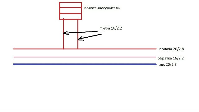

Подскажите, пожалуйста, как правильно подключить полотенцесушитель к системе ГВС с рециркуляцией через бойлер косвенного нагрева. Есть подача горячей воды 20/2,8, обратка рециркуляции 16/2,2 и холодная вода 20/2,8. К полотенцесушителю планируется подвод трубой 16/2,2.
Одни советуют подключать полотенцесушитель через обратку, другие говорят, что так можно нарушить нормальную циркуляцию или получить ситуацию, когда полотенцесушитель будет плохо греться. Еще не понимаю, нужна ли перемычка под полотенцесушителем и если нужна, то в каких случаях она действительно важна?

Здравствуйте. По вашей схеме я бы не подключал полотенцесушитель двумя врезками только в подачу ГВС. В такой схеме нет нормального перепада давления. Полотенцесушитель может греться нестабильно, завоздушиваться и работать только за счет случайной циркуляции. Правильная логика для системы ГВС с рециркуляцией через бойлер вход полотенцесушителя брать с подачи горячей воды, а выход возвращать в линию рециркуляции. Тогда через полотенцесушитель будет проходить циркуляционный расход, пока работает насос рециркуляции. Подключать полотенцесушитель просто "в обратку", как случайный участок трубы, тоже неправильно. Он может стать лишним сопротивлением, остудить обратку и нарушить баланс всей петли. Перемычка нужна не всегда. Она нужна там, где полотенцесушитель фактически ставится в разрыв циркуляционной линии и его отключение может остановить движение воды. В вашей системе лучше сохранить основной путь рециркуляции отдельно, а полотенцесушитель сделать ответвлением с отсечными кранами и балансировкой. Свободную короткую перемычку между подачей и обраткой возле полотенцесушителя делать опасно: вода пойдет по более легкому пути, а полотенцесушитель будет греться хуже.
Перед монтажом проверьте направление потока: подача от бойлера к точкам водоразбора, обратка от дальних точек назад к бойлеру через насос. Проверьте, есть ли обратный клапан в правильном направлении на линии рециркуляции. Проверьте, способен ли насос протащить расход через ветку полотенцесушителя 16/2,2. Проверьте возможность отключить полотенцесушитель без остановки всей ГВС. Горячую подачу и рециркуляцию нужно утеплять, иначе полотенцесушитель будет забирать тепло, а система будет постоянно терять температуру.
