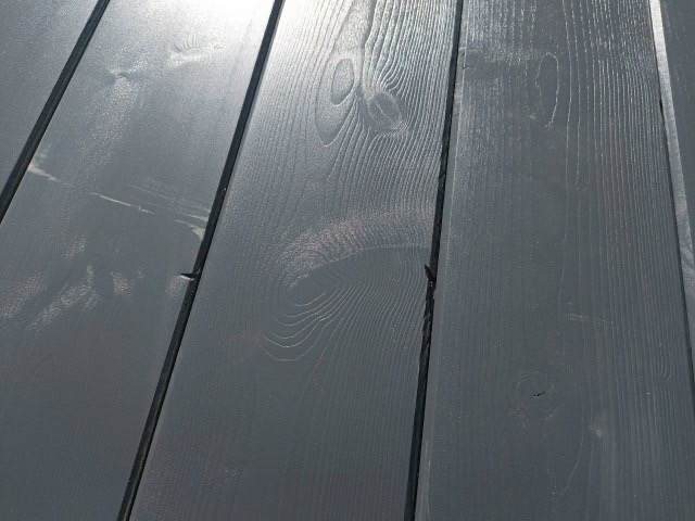

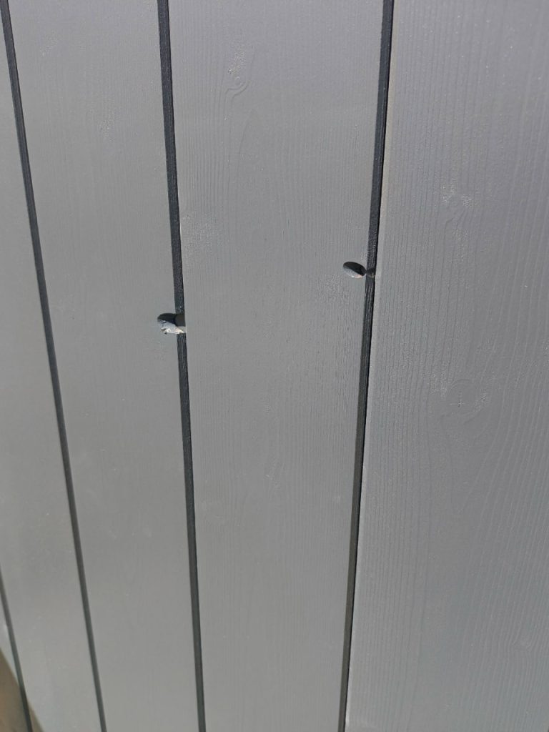

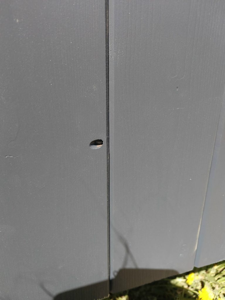

Добрый. Подскажите, пожалуйста, как понять, нормально ли выглядит имитация бруса с покраской сорта АВ, если на части досок есть заметные отверстия, небольшие повреждения поверхности и местами неаккуратные участки покраски. Покупала материал именно как сорт АВ, и менеджер говорит, что для такого сорта это допустимо. Я не специалист и теперь не понимаю: это действительно обычные особенности древесины и сортности или материал уже выглядит спорно для приемки? Как поступить в такой ситуации?

По фото я бы не принимал это как "автоматически нормально для сорта АВ".
Сорт АВ допускает природные особенности древесины, но не означает, что на лицевой стороне допустимы любые отверстия, сколы и неаккуратная покраска. Отверстия на лицевой поверхности больше похожи не на обычный рисунок древесины, а на выпавшие сучки, незаделанные дефекты или повреждения.
Для окрашенной имитации бруса особенно важно качество лицевой стороны, потому что после монтажа эти места будут видны.
Смотреть нужно не только на сам факт дефекта, а на его размер, глубину, расположение и количество в партии.
Один небольшой дефект на малозаметной доске, это одно.
Повторяющиеся отверстия на лицевой стороне, уже повод спорить по приемке.
Отдельно смотрите на покраску: пропуски, наплывы, пятна, плохо прокрашенные кромки и повреждения покрытия. Лакокрасочное покрытие для профильных деревянных деталей оценивают не только по цвету, но и по сцеплению с древесиной; видимые дефекты древесины в нормах рассматриваются как признаки, влияющие на качество и применение материала.
Основной документ для спора это не слова менеджера, а счет, договор, спецификация, описание товара, сорт, ТУ производителя и условия по приемке.
Попросите у продавца письменное описание допустимых дефектов именно для их сорта АВ и окрашенной продукции.
Сравните его с фактической партией. Спорные доски сфотографируйте с линейкой, отдельно по каждой стороне и общим видом пачки.
Претензию лучше зафиксировать до монтажа.
После монтажа продавцу проще сказать, что материал приняли и использовали.
