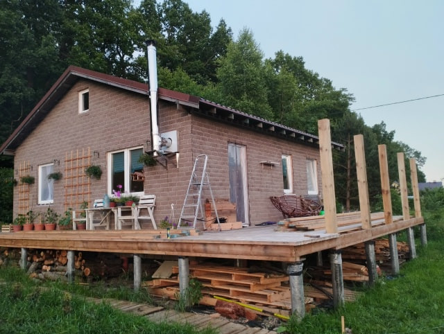

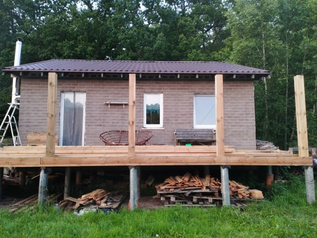

Дошли до устройства крыши над верандой, и возник вопрос, как правильно сделать опирание и крепление. Крыша веранды будет из поликарбоната. Изначально думали лаги крыши веранды закрепить к лагам существующей крыши дома, но побоялись, что при снеговой или другой нагрузке веранда начнет тянуть за собой крышу дома.
Сейчас рассматриваем еще два варианта. Первый закрепить под лагами крыши брус 50х150, упереть в него лаги веранды и дополнительно связать их с лагами крыши. Второй снять часть металла и завести лаги веранды на обвязку, но этот способ для нас самый сложный и непонятный.
Подскажите, пожалуйста, какой узел в такой ситуации правильнее рассматривать? Нужно ли делать крышу веранды максимально самостоятельной конструкцией или допустимо связывать ее с существующей крышей?

Я бы не стал жестко привязывать крышу веранды к стропильной системе дома. На фото веранда стоит на своих опорах, и логично, чтобы ее крыша тоже имела свою несущую схему. Основная ошибка это сделать легкий навес, который при снеговой нагрузке начнет работать как рычаг на существующую крышу.
Поликарбонат не отменяет расчет снеговой нагрузки. Снег, наледь и сход снега с основной крыши могут дать нагрузку намного больше собственного веса покрытия.
Правильнее собрать самостоятельный каркас: передний ряд стоек, верхняя обвязка, стропила навеса и отдельная пристенная несущая линия. К дому нужно делать аккуратное примыкание от дождя и ветра, но не использовать крышу дома как основную опору. Вариант с брусом 50х150 возможен только при нормальном креплении к несущим элементам, а не к тонкой подшивке или случайным доскам. Вариант с заводом лаг на обвязку выглядит надежнее, но сложнее по исполнению и требует вскрытия узла.
До монтажа нужно понять, куда реально передается нагрузка: на сваи веранды, на стену, на обвязку или на стропила дома. Без этого можно получить деформацию навеса, разрыв примыкания или повреждение существующей кровли.
