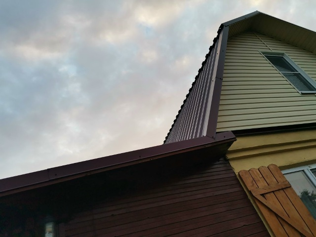

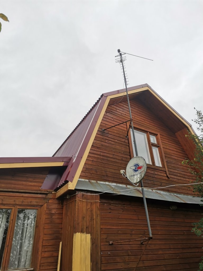

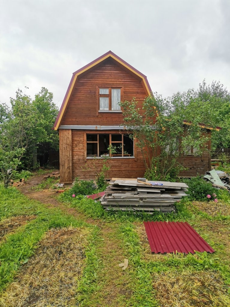

Здравствуйте. Поменяли кровлю на гостевом домике и теперь думаем, нужны ли снегозадержатели. Крыша из профлиста С-21, форма крыши примерно такая же, как на основном доме. Угол скатов не замерял, но визуально крыша достаточно крутая.
На основном доме с такой же формой крыши есть разные участки. Там, где снегозадержатели стоят, за 9 лет с водосточным желобом проблем не было, крыша очищается сама, снег сходит небольшими кусками. А там, где над верандой снегозадержателей нет, каждую весну приходится поправлять желоб, на веранде собирается много снега, и его постоянно приходится чистить.
Подскажите, пожалуйста, нужны ли снегозадержатели на такой крыше из профлиста и куда их правильнее ставить? Особенно интересует свес над верандой: поможет ли снегозадержание уменьшить сход снега на веранду и защитить водосточный желоб?

На такой крыше снегозадержатели я бы ставил обязательно, особенно над верандой и над водосточным желобом.
Профлист гладкий, скаты визуально крутые, поэтому снег сходит не равномерно, а пластами.
Ваш опыт на основном доме как раз показателен: там, где снегозадержатели стоят, желоб живет нормально, а там, где их нет, снег бьет по водостоку и заваливает веранду.
Ставить их нужно не на самый нижний свободный свес, а выше карниза, в зоне опоры кровли над стеной. Размещение прямо на карнизном свесе считается неправильным, потому что нагрузка уходит в слабый участок кровли. По профлисту С-21 лучше использовать трубчатые снегозадержатели, закрепленные через кровлю в надежное основание: обрешетку, усиленную доску или несущие элементы.
Крепление только в лист профнастила без нормальной опоры под кронштейном это слабое место.
Над верандой снегозадержатель поможет не убрать снег полностью, а исключить резкий сход большим пластом.
Снег будет задерживаться, подтаивать и сходить меньшими порциями, поэтому нагрузка на желоб и количество снега, сброшенного на веранду, станут меньше.
Оптимально ставить сплошной ряд по линии карниза над верандой, а по остальным скатам по расчету длины ската, уклона и снегового района.
На длинных и крутых скатах одного ряда бывает мало, поэтому второй ряд выше ставят не "для красоты", а для распределения снеговой нагрузки.
Основное это не ставить точечно на слабый свес и не экономить на крепеже.
