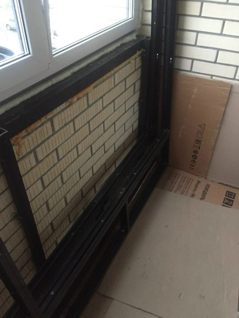

Привет всем. Подскажите, пожалуйста, по утеплению лоджии. Лоджия в СПб, наружные стены толщиной примерно в один кирпич. Хочу утеплить стены, пол и потолок пеноплексом 50 мм, потом сделать внутреннюю отделку. Перед утеплением планирую обработать поверхности антисептиком.
Есть несколько сомнений. Нужно ли поверх пеноплекса делать пароизоляцию, или сам утеплитель при нормальной проклейке стыков уже будет работать как достаточно плотный слой? Достаточно ли 50 мм пеноплекса для такой лоджии, если хочется получить более-менее комфортное помещение, а не просто убрать сильный холод от стен?
Также не могу определиться с обогревом. Склоняюсь к ИК-обогревателю, но не понимаю, насколько он подходит именно для утепленной лоджии и не будет ли потом проблем с конденсатом, сыростью или холодными зонами?
Здравствуйте, советую начинать не с выбора обогревателя, а с проверке качества самого контура утепления. На лоджии в один кирпич слабые места будут не только на плоскости стены. Основные потери и конденсат обычно появляются на стыках: окно - стена, стена - пол, стена - потолок, углы и места, где проходит металл.
Пеноплекс 50 мм можно применять, но его надо монтировать как сплошную оболочку.
Плиты вплотную, швы пропенить, сверху всё проклеить, примыкания закрыть без разрывов. В этом случае отдельная пароизоляция поверх пеноплекса обычно не нужна. Самая частая ошибка это положить пеноплекс, но оставить щели за отделкой. Тогда теплый влажный воздух из квартиры уходит за утеплитель, там охлаждается, и появляется сырость.
Антисептик здесь вторичен. Он не заменяет герметичность и не отменяет необходимость высушить основание перед закрытием. 50 мм даст заметный эффект, но для комфортного зимнего помещения в СПб этого мало. Пол и потолок надо утеплять не хуже стен, иначе по ним получите холодные зоны.
ИК-обогреватель подойдет для кратковременного нахождения на лоджии. Для постоянного комфорта лучше смотреть в сторону более равномерного обогрева и обязательной вентиляции. Важно не ставить нагреватель близко к отделке, за которой находится ЭППС. Утеплитель должен быть закрыт финишным слоем, а электрика сделана с нормальной защитой.
