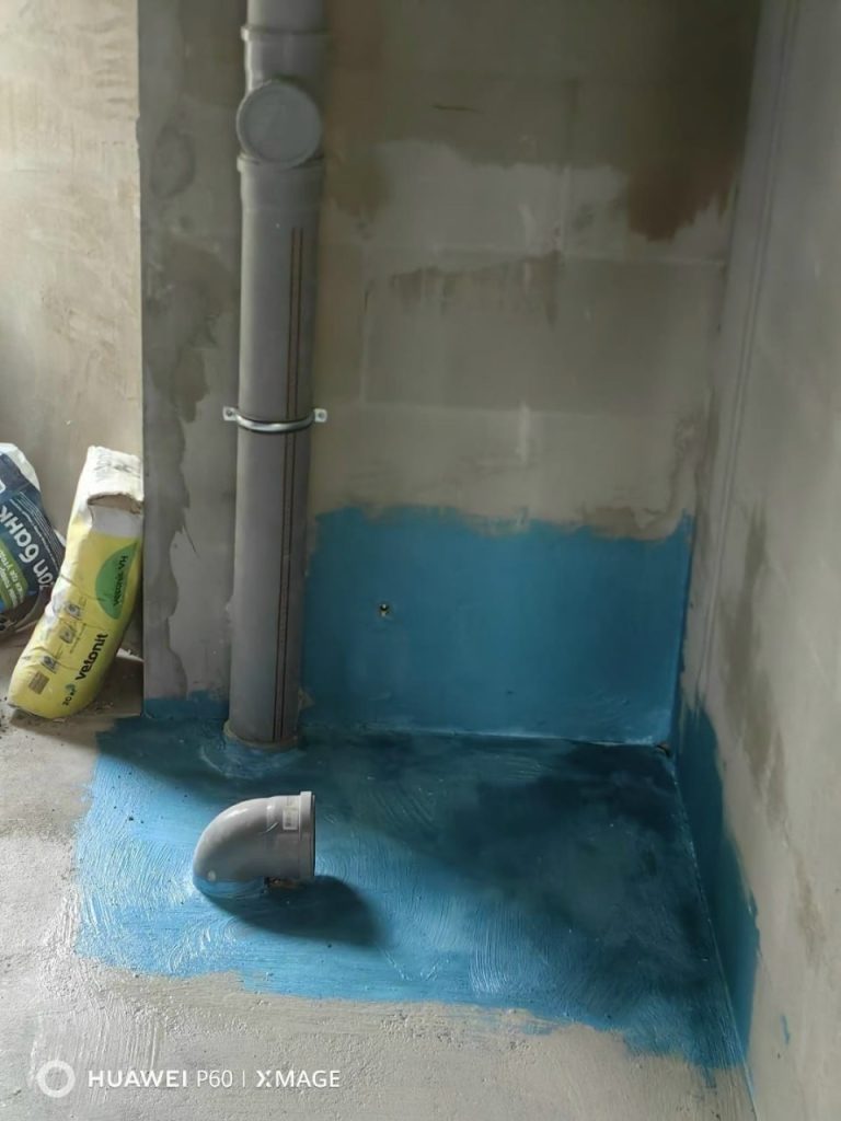

Доброе утро. Делаем ремонт в санузле и дошли до подключения унитаза. Есть канализационный стояк, который спускается сверху от туалета на втором этаже, и отдельный отвод под унитаз, но он расположен неудобно. Хочется понять, можно ли убрать этот кривой участок и подключить унитаз ближе к стояку, не нарушив работу канализации. Подскажите, пожалуйста, нюансы в такой ситуации?

Такой участок можно убирать только после понимания всей схемы, а не просто ради более удобной трассы. На фото видно стояк с ревизией и отдельный отвод под унитаз.
Основной ориентир, унитаз должен подключаться к стояку через нормальную фасонную часть, с правильной высотой, коротким отводом, уклоном и доступом для прочистки.
Канализация работает самотеком, поэтому горизонтальные участки должны идти прямолинейно, с уклоном, а повороты и подключения выполняются через штатные фасонные детали. Не стоит просто врезаться куда удобнее.
Стояк принимает стоки сверху, поэтому неправильное подключение рядом со стояком может дать срыв гидрозатвора, шум, запах, плохой слив или затрудненную прочистку. Сначала отметьте чистый пол, высоту выпуска конкретного унитаза и ось подключения. Потом проверьте, хватает ли места на нормальный отвод без обратного уклона и резких поворотов.
Поворот лучше собирать плавнее, а не одним угловым коленом.
Ревизию на стояке закрывать наглухо нельзя.
Отдельно смотрите, не мешает ли новый вариант гидроизоляции, стяжке, коробу и последующему доступу.
Правильный путь это сначала разметка унитаза в чистовом положении, потом сухая сборка труб, проверка уклона, проверка доступа к ревизии и только потом монтаж.
