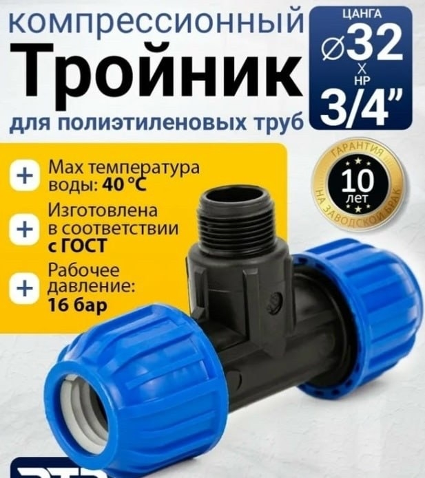

Здравствуйте. Нужен совет по выбору соединения для летнего водопровода на участке. Планирую провести воду для сезонного пользования и сделать несколько точек водоразбора. Труба будет полиэтиленовая, поэтому смотрю в сторону компрессионных фитингов, но не могу понять, что правильнее использовать для ответвлений. Что лучше рассматривать в такой ситуации: компрессионный тройник, обычную муфту с переходом или седелку?
Подскажите, пожалуйста, в каких случаях уместнее ставить компрессионный тройник, а когда лучше использовать седелку? Может ли седелка быть нормальным решением для сезонного водопровода, или для разводки по участку лучше сразу делать полноценные тройники?

Для летнего водопровода по участку я бы в первую очередь рассматривал компрессионные тройники. Особенно на новой разводке, где трасса еще не собрана и трубу можно спокойно разрезать. Тройник дает полноценное разветвление, нормальную проходную часть и понятное обслуживание.
Муфта нужна для соединения прямого участка или перехода, а не как основной способ сделать ответвление.
Седелка тоже рабочее решение, но лучше воспринимать ее как врезку в уже уложенную магистраль.
Она удобна там, где основная труба уже лежит, разрезать ее неудобно, а нужно добавить одну точку водоразбора.
Для плановой разводки с несколькими точками надежнее сразу поставить тройники и краны на ответвления.
Компрессионные фитинги для ПНД применяют без сварки, соединение держится за счет обжимного узла и уплотнения. Седелка нужна именно для отвода от основной полиэтиленовой трубы без разрезания магистрали.
Седелка нормальна для сезонной холодной воды. Но она требовательна к монтажу: труба должна быть чистой, круглой, без глубоких царапин, отверстие надо сверлить аккуратно, болты затягивать равномерно.
На каждый отвод лучше ставить отдельный кран.
Система летняя, поэтому в конце сезона воду надо сливать. Итог: новую разводку делать на компрессионных тройниках, а седелку оставить для добавления ответвления в уже готовую линию.
