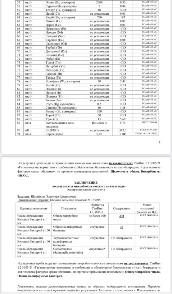

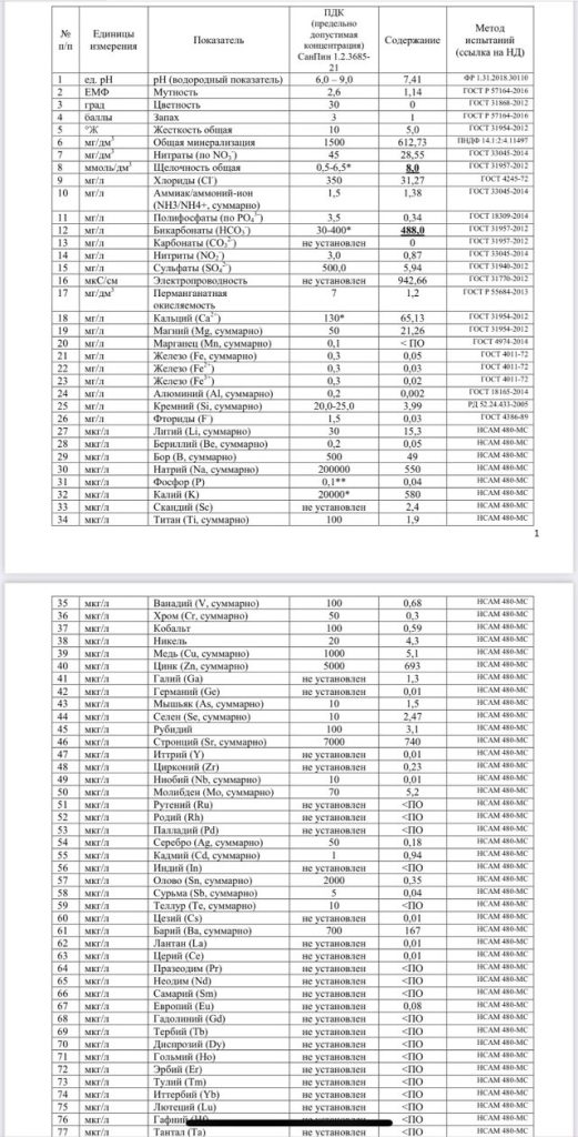

Помогите, пожалуйста, разобраться с выбором фильтра для воды из скважины. Сделали анализ воды, по заключению есть несоответствия по химическим и микробиологическим показателям. Насколько понимаю, превышены общая щелочность и бикарбонаты, а также есть вопросы по общему микробному числу и общим колиформным бактериям. Хочется подобрать нормальную систему очистки для дома, но не купить лишнее или неподходящее оборудование. Подскажите, на какие показатели в таком анализе смотреть в первую очередь при выборе фильтров. Нужна ли отдельная очистка на весь дом и отдельная питьевая система или это решается одной схемой? Стоит ли сначала пересдать анализ или проверить саму скважину, прежде чем заказывать оборудование? К какому специалисту лучше обратиться, чтобы схему подобрали не просто «на глаз»?

По этому анализу я бы сначала смотрел не на щелочность, а на микробиологию. Общее микробное число 330 при нормативе не более 100 и общие колиформные бактерии 30 при требовании их отсутствия это главный сигнал. Такую воду для питья без обеззараживания использовать не стоит.
Щелочность 8,0 и бикарбонаты 488 тоже выше указанных значений, но это уже больше вопрос состава воды, накипи, вкуса и подбора питьевой очистки.
По железу, марганцу, мутности, жесткости и нитратам явной катастрофы по представленным цифрам не видно. Поэтому я бы не покупал сразу большую универсальную систему "от всего". Сначала нужно правильно пересдать микробиологию: стерильная тара, правильный отбор, доставка в лабораторию, желательно отдельно из скважины и из крана после гидробака.
При превышении микробиологических показателей рекомендуют повторный отбор и поиск причины загрязнения, а не только установку фильтра. Проверьте оголовок скважины, кессон, герметичность, ввод трубы, гидроаккумулятор, близость септика, дренажа и поверхностных вод. После устранения причины обычно делают промывку и обеззараживание скважины или системы, затем контрольный анализ. На дом могут понадобиться механическая фильтрация и обеззараживание.
Для питья отдельно можно рассматривать обратный осмос под мойку, особенно с учетом бикарбонатов и щелочности. Подбирать схему должен инженер по водоподготовке по полному анализу, расходу воды, числу точек и режиму проживания.
