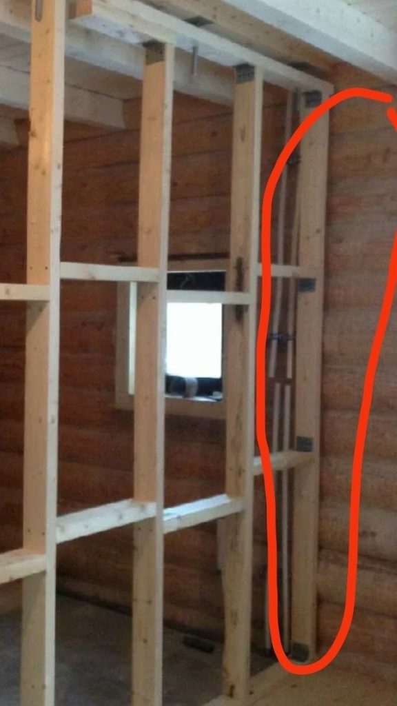

Нужен совет по внутренней перегородке в доме из бруса. Стены неровные, брус по высоте и выступам разный, поэтому у примыкания перегородки к стене остаются заметные зазоры. Больше всего смущает не сама отделка, а то, как такой узел поведет себя в деревянном доме. Если стойку перегородки жестко прижать к стене и потом закрыть щели, не появятся ли трещины из-за усадки или движения бруса? Хотелось бы понять, как правильно подойти к такому примыканию: его делают жестким или оставляют возможность небольшого движения? И чем закрывают неровные щели по краю, чтобы перегородка выглядела аккуратно и не было продувания?

На фото видно типичную проблему: ровный каркас приходит к неровной живой стене.
Такой стык надо делать скользящим, а не силовым.
Стойку ставят по плоскости перегородки, крепят через скользящий узел или вертикальный паз.
К стене ее не притягивают так, чтобы она заблокировала движение бруса.
Щель заполняют мягким эластичным материалом.
Подходят джут, льноватин, мягкая минвата в неплотной набивке, затем декоративная планка.
Нащельник крепят к одной стороне, чтобы он закрывал зазор, но не связывал стену и перегородку.
Пеной, жесткой шпаклевкой и раствором такой узел лучше не забивать.
Смысл простой: перегородка должна стоять ровно, а стена из бруса должна иметь небольшой ход.
