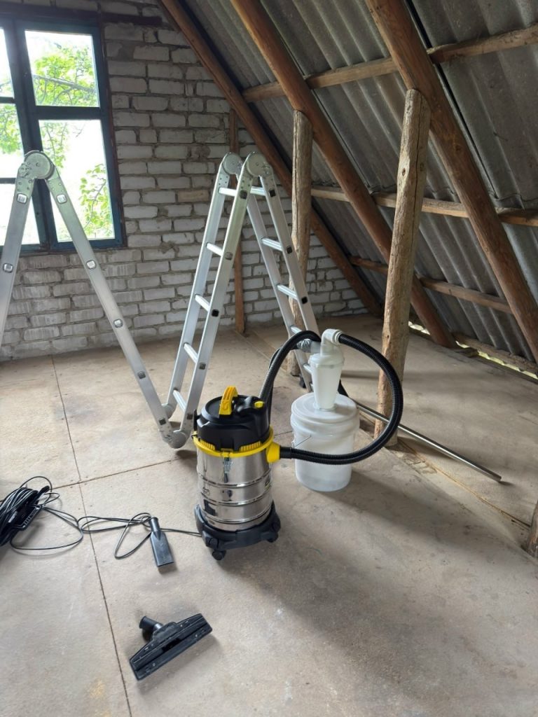

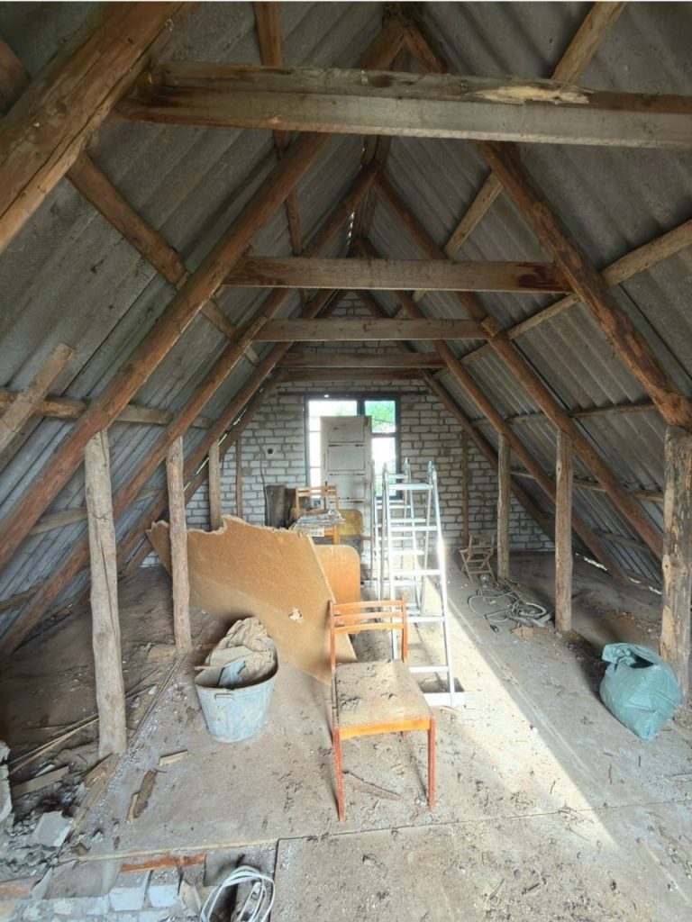

День добрый. Нужен совет по утеплению крыши в дачном доме. Хочу утеплить без замены кровли, чтобы летом кондиционеру было легче охлаждать помещение, а осенью тепло не так быстро уходило.
Сейчас крыша простая: стропила, обрешетка и шифер; никаких пленок под кровлей нет. Полностью менять крышу пока не планирую, поэтому пытаюсь понять, можно ли сделать нормальное утепление изнутри и не получить потом проблем с сыростью, конденсатом или гниением дерева.
Подскажите, с чего начать оценку такой крыши перед утеплением? Что важно проверить по стропилам, вентиляции, зазорам и состоянию шифера? Реально ли в такой ситуации утеплять без разборки кровли, или при отсутствии пленок это изначально рискованный вариант?

Сейчас крыша устроена по простой старой схеме: шифер, обрешетка, стропила, без пленок.
Для холодного чердака это может работать нормально за счет проветривания.
Для теплой мансарды такая схема уже слабая, потому что утеплителю нужна защита от наружной влаги и выдувания.
При отсутствии подкровельной мембраны утеплять скаты изнутри можно только как компромиссное решение с повышенным риском.
Основная опасность это закрыть дерево и шифер утеплителем, нарушить проветривание и получить влажность внутри пирога.
Сначала нужно проверить не утеплитель, а саму крышу.
Осмотрите шифер на трещины, сколы, старые отверстия, слабый крепеж, состояние конька и примыканий.
После дождя полезно проверить обрешетку и стропила на следы намокания.
По стропилам важны сечение, шаг, прогиб, состояние опор, затяжек, стоек и горизонтальных связей.
На фото есть старые элементы и подпорки, поэтому несущую схему лучше не считать надежной без осмотра.
Дальше проверяется вентиляция. Воздух должен заходить у карниза, проходить вдоль ската и выходить в верхней зоне.
Для утепленной скатной кровли вентиляционный зазор между утеплением и основанием под кровлю принимают не менее 50 мм. Без этого утеплитель быстро станет частью проблемы, а не решением.
Самый спокойный путь для дачи это утеплить чердачное перекрытие, закрыть теплый контур по потолку и оставить крышу холодной.
