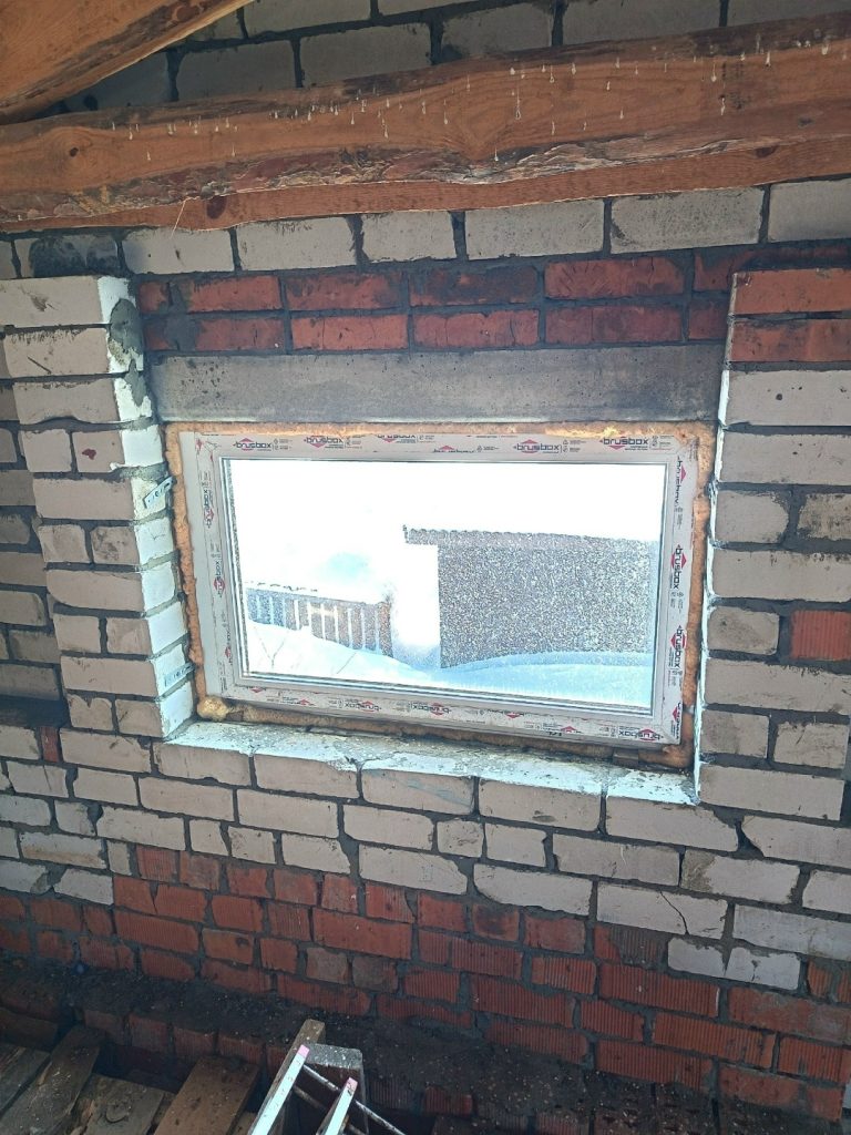

Всем привет. Ситуация: дом уже построен до нас. Второй этаж стены выложены в полкирпича с усиливающими столбиками в один кирпич. Перекрытия и крыша, судя по всему, опираются на эти стены (либо частично, либо полностью, точно ещё не вскрывал). Жить планируем круглый год, регион средняя полоса (зимой бывают морозы).
Вопросы к сообществу, кто сталкивался с таким «наследством»:
1. Утепление. Какой вариант реально работает для уже построенной тонкой стены в полкирпича?
2. Усиление. Стена в полкирпича не является несущей. Но если крыша и перекрытие уже опираются на неё. Что делать?
Варианты такие:
Разобрать или переложить в кирпич с армированием.
Усилить «рубашкой» из армированной штукатурки (работает или нет?).
Подвести дополнительные опоры под балки/стропила, чтобы снять нагрузку со стен, а стены оставить как есть (только как ограждение).
Заранее спасибо. Ошибки хочется исправить до следующего отопительного сезона.
Я бы здесь не сводил разговор только к утеплению. По фото у Вас сначала проблема несущей схемы, а уже потом теплотехники. Вижу тонкую наружную кладку второго этажа, локальные столбики, слабые зоны у проемов, трещину от окна и узел верха стены, который не дает понимания, как именно туда приходит нагрузка от крыши. Внутри крыши картина тоже тревожная: разнородные деревянные элементы, врубки, подкладки и стойки, часть которых больше похожа на подстраховку, чем на нормальную расчетную схему. Для постоянного проживания это плохой старт. Тонкие стены без надежного раскрепления работают как свободностоящие, а самонесущие стены не должны брать на себя нагрузку от перекрытий и кровли. При реконструкции сначала проверяют фактическую схему, дефекты и действующие нагрузки, а уже потом решают, что оставлять и что усиливать. По утеплению я бы смотрел только наружное сплошное решение по расчету, после того как Вы разберетесь с несущей частью. Внутреннее утепление для такой кладки - прямой путь к увлажнению кирпича и проблемам с морозным разрушением. По усилению мой ответ жесткий: штукатурная "рубашка" проблему по несущей способности не вылечит. Если крыша и перекрытие реально сидят на этой стене, то путь либо в разгрузку стены отдельным каркасом, стойками и балками с опиранием на надежный контур, либо в перекладку с нормальным конструктивом. Косметикой в виде "штукатурной рубашки" я бы это не закрывал. Сначала вскрытие узлов, потом разгрузка или перекладка, далее доработка конструктива крыши, и только после этого утепление.
