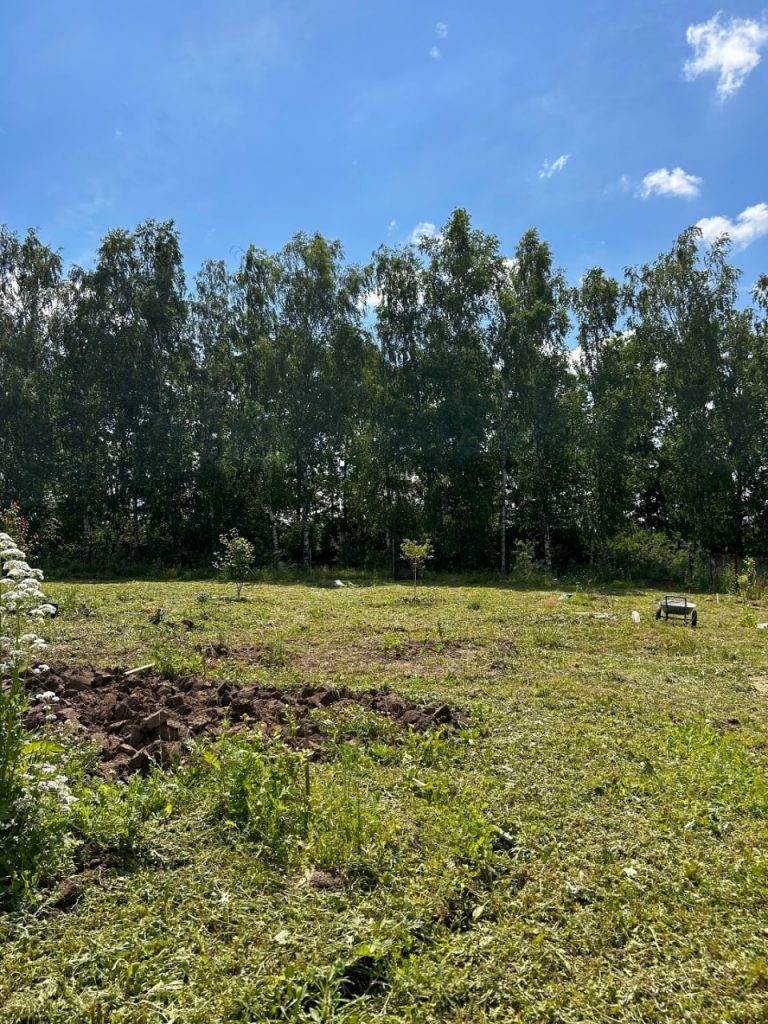

Здравствуйте. Второй год владею участком. Участок с уклоном. В первый год решили вспахать его плугом, получилось довольно случайно: увидели трактор рядом у соседа и попросили заехать к нам. После вспашки остались валуны, кочки, борозды и неровности.
Сейчас, когда кошу траву триммером, это стало настоящей проблемой: постоянно цепляюсь за кочки и канавки, ходить и ухаживать за участком неудобно. Идеально ровный газон пока не нужен, хочется просто привести землю в более нормальное состояние, чтобы участок был относительно ровным и его можно было спокойно косить.
Подскажите, пожалуйста, как лучше выровнять участок после такой вспашки? Достаточно ли будет найти мотоблок и пройтись несколько раз, или после плуга нужна другая техника и более нормальная планировка?

После такой вспашки я бы не начинал с мотоблока. Сначала нужно убрать последствия плуга: валуны, крупные комья, борозды и перепады. Мотоблок хорошо рыхлит верхний слой, но не является полноценной техникой для планировки участка. Он может сделать землю мягче, но кочки и волны по рельефу останутся.
На участке с уклоном основная ошибка пытаться вывести все "в ноль".
Правильнее сохранить общий уклон, но убрать резкие ямы, бугры и борозды. Сначала нужно пройти участок и отметить самые проблемные места. Крупные камни и корни нужно выбрать вручную или техникой. Затем бугры срезают, низины засыпают, поверхность протягивают планировщиком, отвалом, волокушей или широкой бороной.
Для большой площади лучше искать не просто мотоблок, а технику для планировки. Мотоблок можно использовать вторым этапом после грубого выравнивания. Дальше идут финишное разравнивание граблями, волокушей и прикатывание. После осадки часть мелких ям проявится снова, поэтому подсыпка и повторное прикатывание почти всегда нужны. При подготовке поверхности под траву важны рыхление верхнего слоя, выравнивание высоких и низких мест и равномерное уплотнение без чрезмерного переуплотнения.
Также проверьте, куда уходит вода после дождя. Нельзя засыпать участок так, чтобы вода пошла к дому, забору или соседям.
