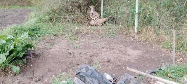

Подскажите, пожалуйста, по плитному фундаменту под баню. Планирую строить баню из бревна в северо-западной части России, грунт на участке суглинок. Хочу делать плиту, но пока не могу определиться с толщиной и пирогом основания. План такой: выбрать грунт примерно на 60-80 см, если нужно больше, потом сделать песчаную подготовку около 20-25 см с трамбованием, дальше щебень, сверху Техноплекс, и уже по нему заливать плиту.
В бане планируются теплые полы. Печь будет весом примерно 350-400 кг. Хотелось бы понять, какую толщину плиты стоит рассматривать при таких условиях и достаточно ли такого основания для бревенчатой бани на суглинке. Нужно ли отдельно учитывать вес печи и усиливать место под нее или для такой нагрузки это не критично?

Здравствуйте. Я бы не начинал с вопроса "какая толщина плиты", потому что толщина плиты не компенсирует плохое основание. Для суглинка в северо-западном регионе важны три вещи: убрать органику, не создать водосборную яму и исключить неравномерное промерзание основания.
План с выборкой 60-80 см имеет смысл только при понимании, куда будет уходить вода. В суглинке вода уходит плохо, поэтому котлован под плитой без водоотвода может работать хуже, чем более простое, но сухое и правильно поднятое основание. Песок нужно укладывать слоями, проливать и трамбовать не "за один раз", а послойно. Щебень желательно отделять от грунта геотекстилем, чтобы он не заиливался суглинком. XPS под плитой должен быть именно для фундамента, а не просто любой утеплитель из магазина. Утепление под плитой при теплых полах логично, потому что иначе часть тепла будет уходить в грунт.
По толщине плиты ориентировочно можно рассматривать 150-200 мм, но это не проектное значение. Окончательная толщина зависит от площади бани, шага несущих стен, нагрузки от бревна, перегородок, печи и схемы армирования. Для легкой бревенчатой бани несущей способности грунта часто хватает, но проблема возникает из-за пучения и воды, а не из-за продавливания грунта. Печь 350-400 кг обычно не требует отдельного самостоятельного фундамента при нормальной плите. Лучше сделать усиленную зону в самой плите и заранее убрать трубы теплого пола под пятном печи. Отдельный фундамент под печь через утепленную плиту может создать другой режим осадки и лишний мостик холода.
