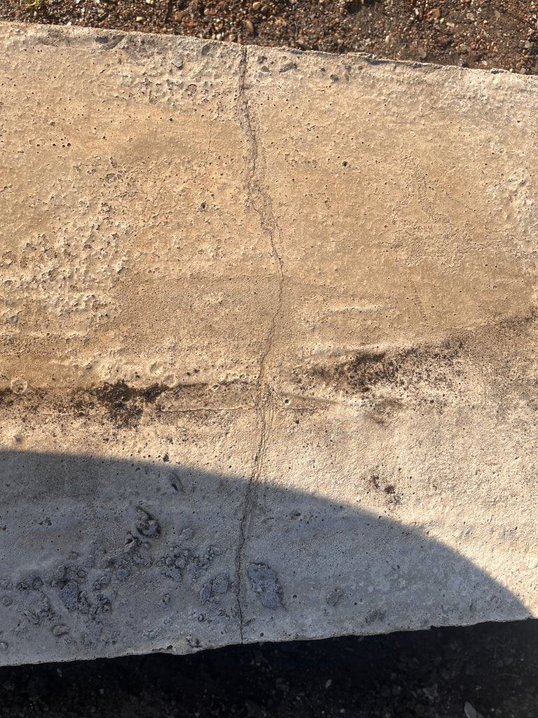

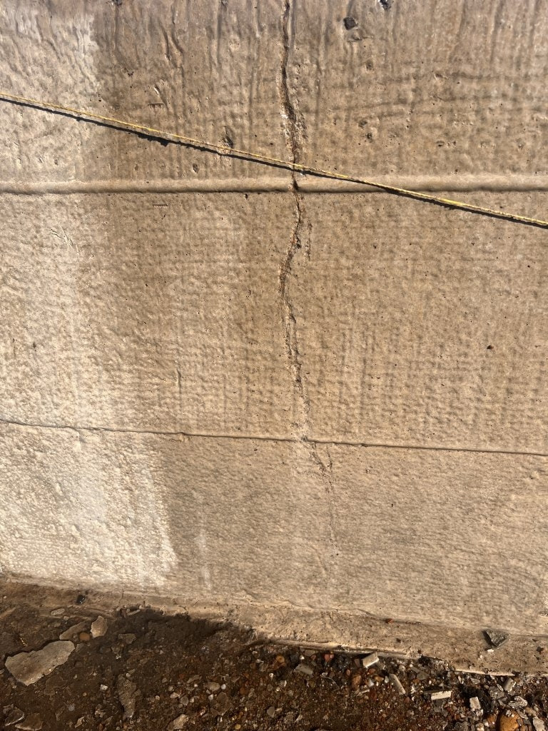

- Можно ли начинать строить дом, если по ростверку пошли поперечные трещины?
Здравствуйте. Подскажите, пожалуйста, можно ли начинать строительство дома на таком свайно-ростверковом фундаменте или сначала нужно разбираться с трещинами. Дом планируется 15 х 17 м, один этаж, по потолку будут плиты перекрытия. Фундамент уже сделан, переделать его целиком сейчас сложно.
Грунт ПГС. Сваи получились разной глубины: местами около 1,9 м, местами около 1,5 м, потому что дальше грунт сыпался и пробурить ниже не получалось. Под сваями и лентой сделаны гравийные подушки. Лента заглублена примерно на 50 см, под ней 10 см гравия, высота ленты 40 см, ширина 60 см. Арматура 12 мм, 3 ряда горизонтально, в сваях 4 вертикальных стержня, связка 6 мм.
Смущают трещины по ростверку: их примерно 7-9 штук, они похожие, идут поперек ленты и с двух сторон уходят вниз почти параллельно. Сначала думал, что это усадочные трещины, но одинаковый характер настораживает. В отдельных местах еще виден рисунок арматурного каркаса в бетоне. Подскажите, пожалуйста, насколько такие трещины могут быть опасны перед началом строительства? Что нужно проверить в первую очередь, чтобы понять, можно ли нагружать фундамент домом или требуется обследование и усиление?

С такими трещинами я бы не переходил к стенам и плитам перекрытия без проверки.
Само наличие трещин в железобетоне не всегда означает аварийность, но здесь важен характер: они повторяются, идут поперек ростверка и видны на боковых гранях. Для ростверка это принципиально, потому что поперечная трещина может означать изгиб, усадочно-температурную работу, плохую связь участков бетонирования или недостаточную жесткость ленты между сваями. По фото также заметны дефекты поверхности бетона: пористость, раковины, следы опалубки и местами визуальное проявление каркаса. Это не доказывает разрушение, но показывает, что качество бетонирования и защитный слой нужно проверять инструментально.
Основная ошибка сейчас это замазать трещины и начать строить. После строительства понять причину будет сложнее, а усиление станет дороже.
Минимальный набор действий: сделать схему фундамента, нанести все трещины, измерить раскрытие, поставить маяки, проверить динамику хотя бы до принятия решения о нагрузке. Параллельно нужны данные по проекту: расчет фундамента, схема свайного поля, шаг свай, диаметр свай, армирование ростверка, выпуск арматуры из свай, марка бетона, условия заливки и ухода. Для свайных фундаментов ключевыми являются инженерно-геологические данные, расчет основания и подтверждение параметров свай, а не только факт наличия свай и ростверка. Вывод: без обследования и проверки расчета нагружать такой фундамент домом рискованно.
